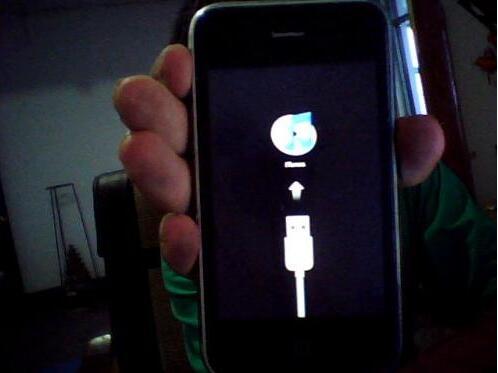

2.苹果iPhone 6手机黑屏不显示
  根据问题分析可能会是不开机,结果连电脑有信息显示,说明是开机的。
  拆解加电看电流是开机的,拆下显示屏发现有腐蚀,清洗后试机不行,测量发现FL2027破坏,查图纸得知此路为1.8V供电,短接FL2027试机一切正常。

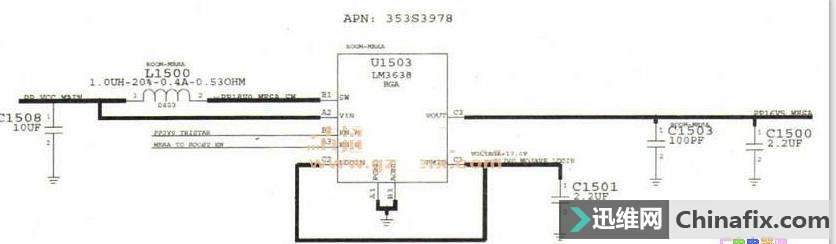

3.苹果iPhone 6手机录入指纹时提示失败
  根据反映的问题,以及以往维修iPhone 5S的经验,指纹排线和处理器是加密的,如果指纹传感器破坏还无法进行维修,既然是进水机主板的问题应该大。
  拆解检查Home按键排线接口,发现腐蚀显著,清洗未果。把屏蔽罩拆下发现处理器左上角一个小黑色管子腐蚀了,查图纸得知是指纹传感器供电管U1503,拆下清洗重新安装试机正常。
  指纹传感器供电管U1503原理图如下图所示。
