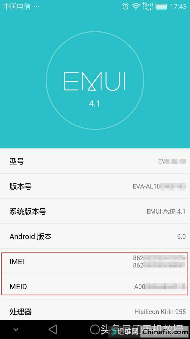

安卓手机辨别法

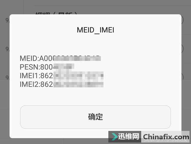

  这个可能之前很多人都操作过,在手机拨号键盘输入括号里的内容【*#06#】。
  . 如果屏幕仅弹出MEID码,那说明你的是电信手机;
  .如果屏幕只弹出IMEI码,那你的就是移动联通手机;
  .如果同时弹出MEID码和IMEI码,那就说明是全网通手机。
  说明:此方式只适用于部分做了自己的定义的手机,所以输入这些数字后可以显示出这一串的代码。
  如果拨号键输入上面符号没有弹出这串代码,也可以进入手机的【设置】-【关于手机】,里面通常也都会标有这串代码。

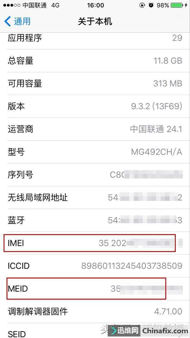

iPhone手机辨别法
  这个也很简单,进入手机【设置】-【通用】-【关于本机】,同样的,如果同时显示有IMEI和MEID码,那说明手机也是全网通的。

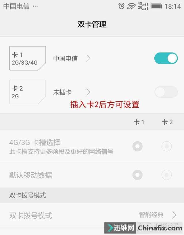

直接试用:

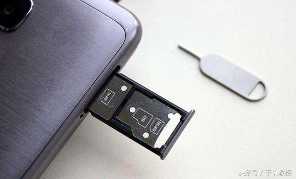

  如果是在线下店购买手机,可以拿两张手机卡去安装试用,其中一张移动卡先放入手机,再把其他电信或联通卡也插进入,然后看看可以随意切换到电信或联通4G吗,如果可以就说明是真正的全网通手机。
  测验手机:
  对于想要购买或手上的手机,还有一种方式可以测验是不是真的全网通。
  操作同上,把移动卡插入卡槽,再把电信或联通卡也插入,然后在手机的双卡管理中,把手机默认的移动数据改成电信或联通卡所在卡槽,然后再尝试上网看看,如果能上,就说明也是真的全网通。如果不能,那可能你也被“忽悠”了。
