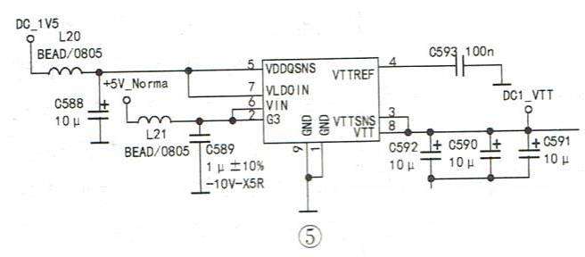

       U238、U239的外围电路相同。下面以U238为例,如图5所示,只有5V和1.5V电压输往U238,IC启动工作,才会从⑧脚输出0.75V的VTT电压。VTT电压与DC 1V5电压均输往主芯片及DDR电路。若这两路电压不正常,均会导致不开机。
       最后测量Q5输出的3.3V及U231输出的1.2V (内核供电)是否正常。若电压均正常,则检查主芯片与四块DDR3间的排阻RDP1、RDP2(均为22Ω)。
