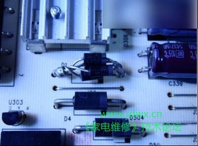

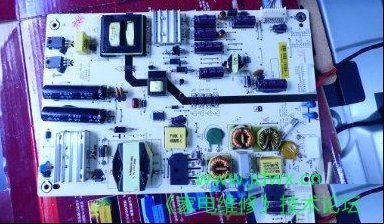

    收到同行送来的故障机壹台富可视IC-50P800液晶,故障表现为三无,拆机检测,首先测量电源输出待机3.3V正常,其他无输出,电源指示灯不亮,测开机POWER有开机电压。450V大电容电压400V,说明电源以开机PFC电路正常。按以往的习惯,更换电源板完事,但是一看这板的价格不菲,现在的新机价格一落千丈,费用高了导致弃修的不少。于是决定修板。检查背光电路发现全波整流电路中有颗SB5150击穿,但是手头没有该型号的肖特基整流管,于是在旧版板上找了一颗耐压稍低的装上试机,结果一开机,机器没反应,检查刚换的二极管又坏了,不过想到刚买的HER208 电流2A,耐压1000V快恢复管,于是用几颗并联装上试机,结果试机图声正常,老化几个小时没有问题,维修结束。
