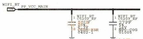

1.进水不开机
  根据反映的情况,并加电短路,说明是B+或者电源输出的3.7V供电短路。
  用万用表测量B+没有对地短路,拆下主板,仔细观察发现无线WiFi模块旁边有一电容腐蚀变黑了,查询图纸得知电容C5202是B+供电通路上的滤波电容,将其挑掉,再加电不短路了,开机正常。
C5202原理图如下图所示。

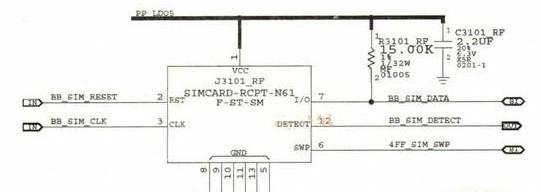

2.无法读卡
  根据反映的情况,进水引起不读卡应该是电源或者卡保护管问题,重点还要检查是否有腐蚀的问题存在。
  拆解先测SIM卡对地阻值,阻值均正常,把保护管VR3101拆掉试机,问题依旧,把保护管周围的胶除下,放在显微镜下观察发现R3101有腐蚀,查图纸得知是SIM卡的一个供电,更换一个新的试机,一切正常。
  SIM卡电路原理图如下图所示。

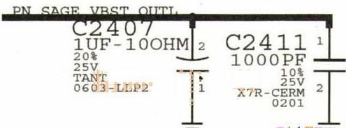

3.苹果iPhone 6手机进水触摸屏不能运用
  根据分析,进水的部位应该做了相应处理,如果己经彻底处理干净,那么应该是主板上有击穿或破坏元器件。
  在显微镜下观察发现,未发现主板有显著腐蚀痕迹,分别测量各部分供电对地阻值,发现PNSAGEVBSTOUTL信号点对地短路,检查其外围元件,有两个电容接地,分别为C2407及C2411。发现C2411击穿,因其容量较小,拆除后不用。
  拆掉该电容后,装机测验,手机开机一切正常。
  C2411原理图如下图所示。

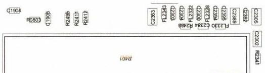

  拆解后观察主板,发现触摸屏接口J2401外围进水严重,彻底清理以后,重新开机测验,触摸功能完全正常。
  触摸屏接口J2401元件位置图如下图所示。
