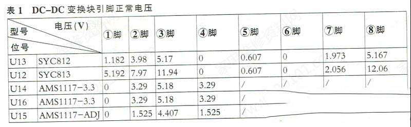

    收到同行送来的故障机壹台长虹LED32C1000n型液晶彩电(ZLS53G-IP机芯),故障表现为不开机。测电源供给信号处理部分的12V电压正常,但12V转5VSTB变换块U12(SYC813)输出端①脚电压为0V。该机的12V电压分布如图1所示,各DC-DC块的引脚电压见表1。
         从图中可看出只有U12输出5V后,U13.U14才会分别输出1.15V、3.3VSTB电压,主芯片U11(MSD6I881YUN-XZ )控制系统工作。
