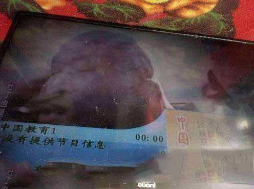

摘要: 收到同行送来的故障机壹台32寸欧宝丽液晶电视,客户用作监控显示用,屏暗看不清,于是便和用户上门去看,长虹欧宝丽液晶电视32J1M,果然很暗,然后叫用户找来遥控器把亮度对比度调到100还是很暗。考忘到用户是用来作监 ...
    收到同行送来的故障机壹台32寸欧宝丽液晶电视,客户用作监控显示用,屏暗看不清,于是便和用户上门去看,长虹欧宝丽液晶电视32J1M,果然很暗,然后叫用户找来遥控器把亮度对比度调到100还是很暗。考忘到用户是用来作监控用了4-5年了,于是跟用户说可能是灯条坏了,需要拿到店里维修。

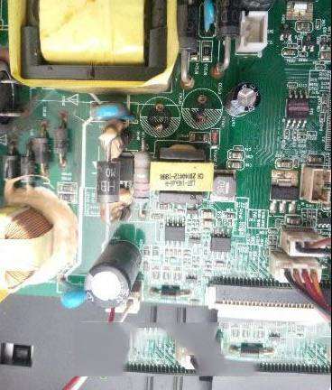

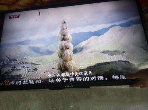

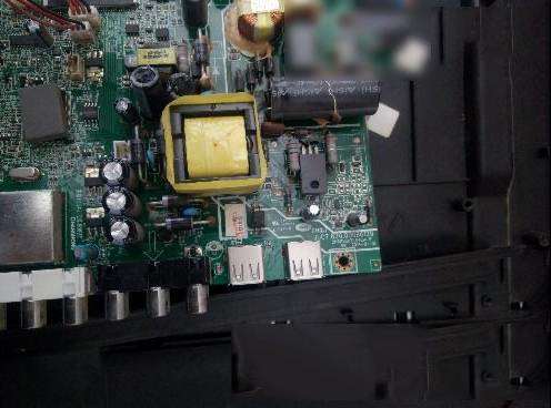

         第二天拆机测灯条接口电在48V左右,于是用灯条测试仪点了一下,感觉还是有点暗,心里想了一下灯条这暗怎么不保护呢,不管了于是拆屏,拆开发现一共6条灯条,每条15颗灯珠,单条电压8点几伏。6条串联,由于没有这种灯条。于是用6灯3V的6条。3条串联后再并联,灯条换好后傻眼了,还是不亮,只是感觉比原来点好一点点,没办法测灯条电压是48点几伏啊,怎么就不怎么亮呢,观察灯条供电电容无鼓包,测灯条升压二极管负极电压30几伏,正极3点几伏,心想不对啊,测变压器整流二极管一组12V,一组3点几伏,取下流波电容CP342、CP343,己无容量,更换后一切正常,测灯条电压略高为52V左右。由于此故障点比较特殊,所以特写此例。
         形成此故障的原因可能是灯管供电滤波电容失效,升压后虽然电压和正常电压相尝不大,但电流可能不够造成。
