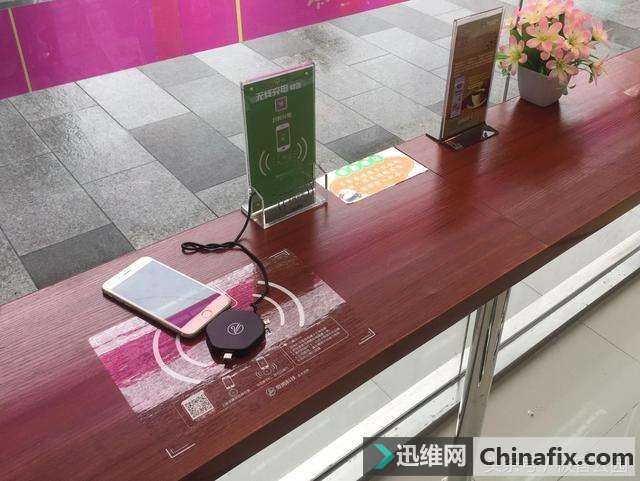

  苹果发布会后,极客公园曾采访了微鹅科技,这是国内一家提供磁共振无线充电搞定方案的公司,现在已经在一些公众场所进行了部署。微鹅科技 CEO 余峰表示:「磁感应技术在空间自由度上存在一定的劣势,但在整个业态环境以及供应链体系上来说却健全很多。」虽然苹果的技术方案和自己公司主攻的方向不一样,但余峰也肯定了磁感应技术当下的优势。
(微鹅科技在公众场所部署的充电设施)
