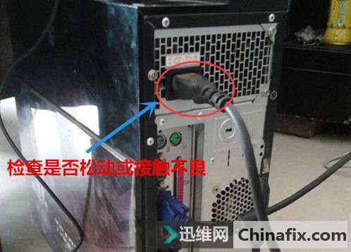

  一、电源线问题

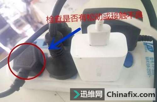

  如果是按了开机键之后没有任何反应,你可以尝试下以下几个操作:
  1、确定家里的用电环境是否有问题,检查电源线或插座有没有接好。

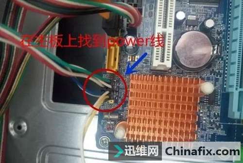

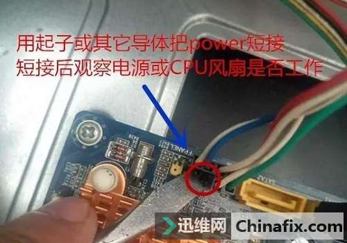

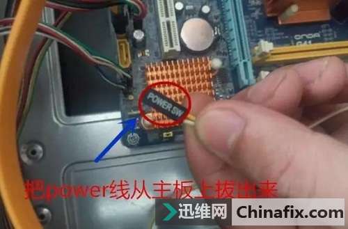

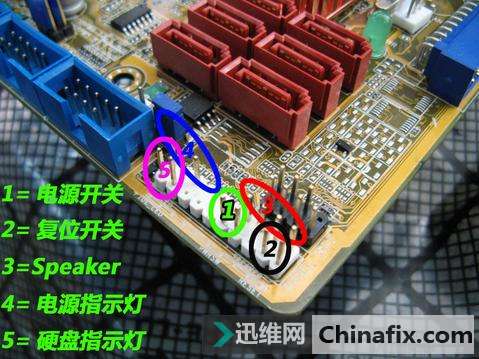

  测试方法:
  先拔下前面板电源开关和主板的连接线,用螺丝刀或起子碰一下主板上的电源开关,如果能启动,说明前面板的开关键有问题。如果不能启动,可能不是电源就是主板的问题了。
台式机电脑按开机键无反应如何维修 图4

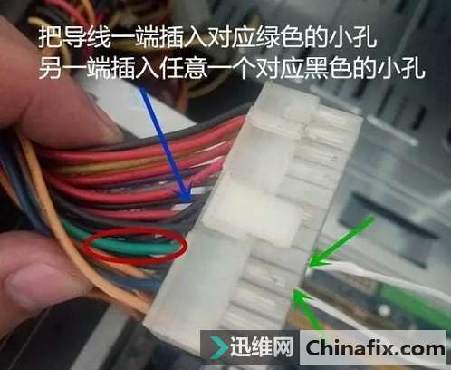

  二、电源问题

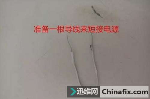

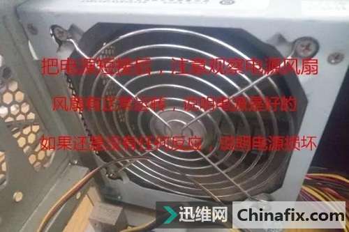

  1、电源检测,把插在主板上最宽的那个排线拔下(是从电源输出的排线)。
  2、准备一根导线把绿色线和黑色线短路,如果电源风扇在工作,那么电源是好的,如果没有工作,这是电源问题。

  3、把电源输入主板的线都重插一下,开机再试。如问题一直不能解决,建议把电脑拿到维修店去检修。

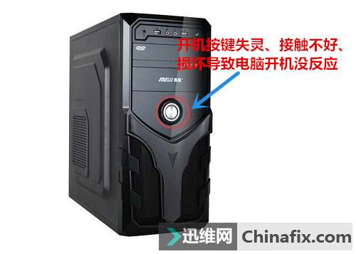

  三、电脑开机键问题
台式机电脑按开机键无反应如何维修 图10
  1、按键里的杆断了或者接触不良,拆开机箱换一个。
  2、系统故障和相关服务未开启,简单的步骤按【F8】键,再进入安全模式,进入最后一次正确配置进入系统。
  3、按键帽有摩擦,加点润滑剂,如是开关问题,你可以把开关和重启开关互换,打开电脑机箱,根据开关面板后的引线找到开关插头和重启开关插头,两个插头互换一下就可以了,不过以后要开机就得用重启开关开机了。

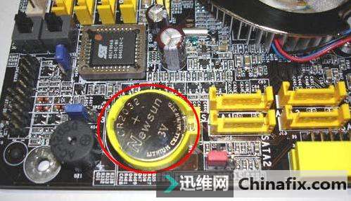

  四、COMS放电
  如果开机后屏幕没有任何显示,没有听到主板喇叭的“滴”声。可能是主板COMS芯片内部BIOS数据被CIH病毒或静电等问题损坏,无法读取,系统启动无法完成自检,所以无法启动,可以试一下COMS放电。
台式机电脑按开机键无反应如何维修 图12
  如果通过以上方法,问题还得不到解决的话,那么主板出问题的可能性比较大,建议把电脑送到像迅维快修这样的专业维修机构进行检修吧!
