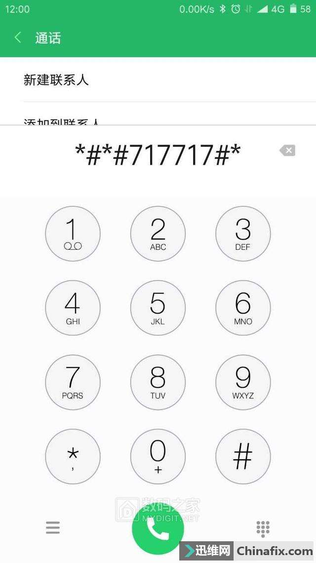

3、电脑端驱动成功安装后,在手机拨号输入“*#*#717717#*#*”,进入工程模式,如图(图上没有输完)

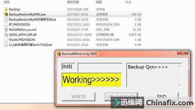

4、电脑打开解压BackupRestoreByIMEI.zip,打开里面的文件夹双击BackupRestoreByIMEI.exe
这个工具是用来备份IMEI号和手机射频参数用的,以下是说明,文件夹里也有工具的运用教程。

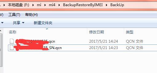

(1)打开工具点击UPLOADQCN,就会实现备份手机的qcn到工具目录下的backup目录下以
----IMEI命名的是所有射频参数以IMEI_SN命名的是自定义的参数
(2)在IMEI的文本框框中输入IMEI号后回车,即可实现工具自动在BackUp目录下查找以IMEI命名的qcn文件,并实现回写。---如果有IMEI_SN命名的qcn文件也会实现回写,如果没有就会跳过回写天语自定义参数的文件的回写过程(由于不会影响用户的运用,所以没有设置强制报错)

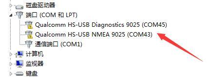

如果不成功,请查看设备管理的端口,看一下高通的驱动有没有成功,端口有个黄色叹号的话,驱动没装成功。
这样要重新启动电脑。然后在电脑开机的时候不断点击F8,选禁用驱动数字签名就可以
  BackupRestoreByIMEI这个软件里虽然写着“以上软件运用环境为win732位”,我在win7 64位操作也是成功的。
  备份成功之后会有2个.qcn的文件,一个小是IMEI号,大的是射频文件。这一步没有成功的就不要进行以下操作,切记!

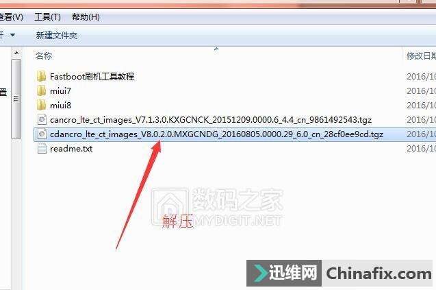

5、手机退出帐号登录,电脑端现在对应的线刷包,线刷包要到小米官网下载,主要是不要下错移动/电信版就好。

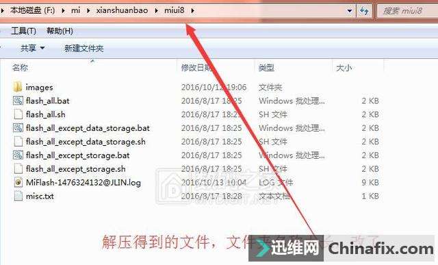

  线刷包一般比较大,要提前下好。首先要解压线刷包:
我把解压后的文件夹改了,解压得到的文件夹名称太长

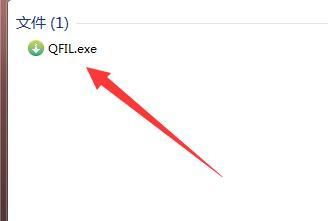

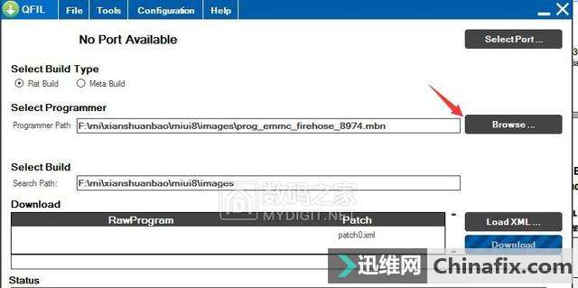

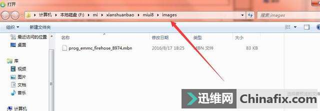

安装高通的工具qpst,打开里面的QFIL烧录软件,当然这里也可以用小米官方的线刷工具,看个人习惯
选择解压出来的线刷包的.mbn文件

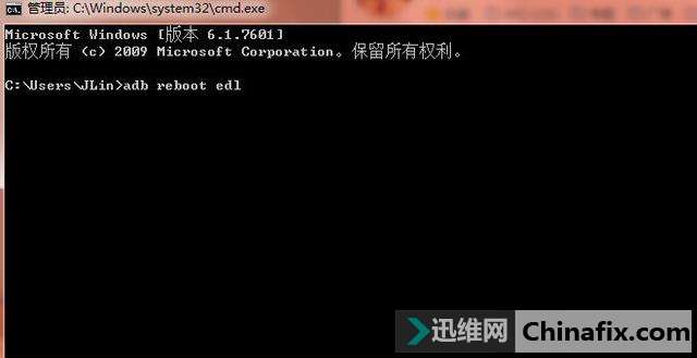

连上手机,打开调试,键盘按下win+r组合键,输入cmd,再输入adb shell edl,手机就自动关机进入烧录默示录
  如果不想输命令或者adb工具没有,就关闭手机,按电源和音量键,插上usb也可以烧录了。
  用小米官方的线刷工具的话就不用这么麻烦,网上很多教程,这里是自己懒,装了QFIL就不想装小米的那个。

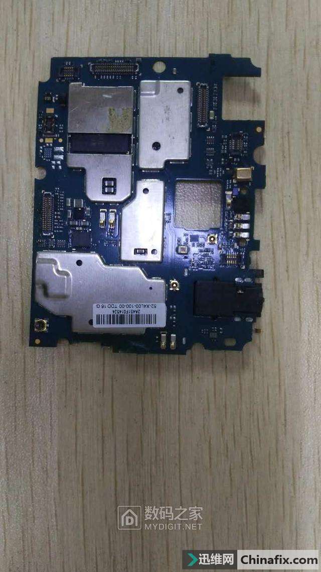

  1、用吸盘把手机后盖拆开,拧下螺丝,小心把排线从座子扣下,拿出主板。网上很多详细的拆解教程,这里就不细说了,主要是扣排线的时候要注意一下,小心一点,不然很容易把座子的脚给一起带出来。拆下的主板:

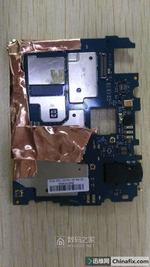

  2、用铜箔把主板座子包起来,烧烤用的铝箔也可以。主要为了防止热风枪把座子吹坏。

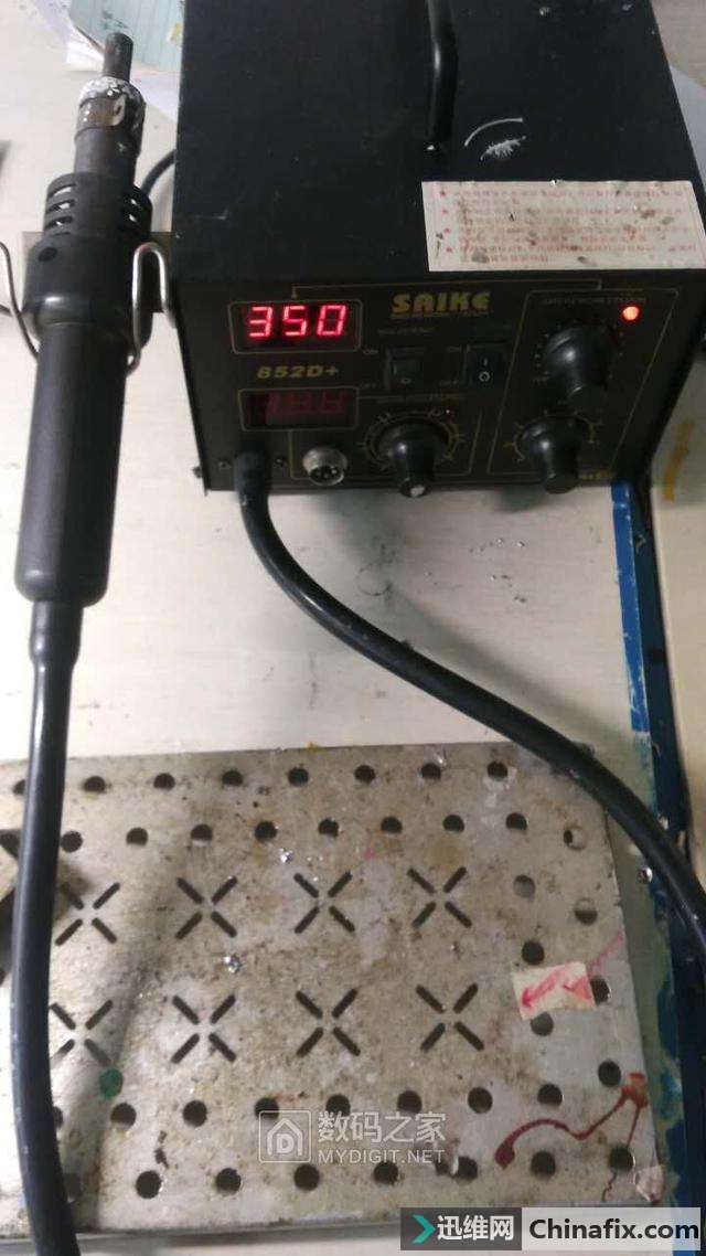

  3、先小心把屏蔽罩拆下,再把字库拆下,等冷了之后换上新的32G的字库,换上之后等板冷却之后才可以把铜箔拿掉,别问我怎么知道,说多了都是泪,试过把元件一起撕下来,用的热风枪,我用350度

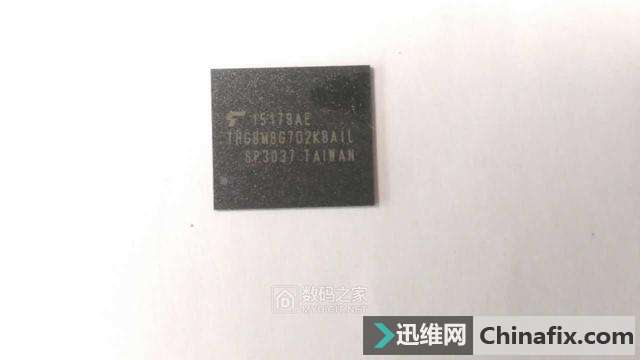

  拆下的字库,是Toshiba的,型号是THGBMBG7D2KBAIL

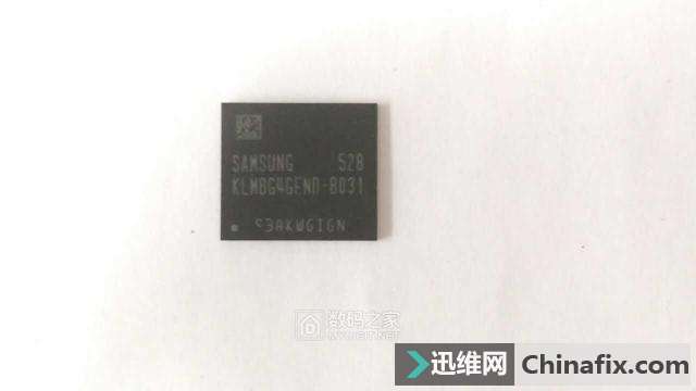

  换上的是三星的,型号是KLMBG4GEND,32G
  放在一起来个展示:

3、开完机会进入一个引导,都跳过先,然后在拨号输入*#*#717717#*#*(没看错,还是之前那张图)
