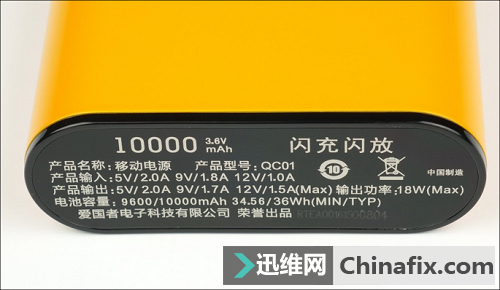

双向快充已成选购标准
  对那些动辄10000mAh容量起步的移动电源来说,将其从零充满往往需要一整个晚上(6小时~8小时)。因此, 是否支持快充技术就成为了衡量一款移动电源是否靠谱的新标准。
  如今5V/2A(10W)已经是最基本的充电参数, 如果移动电源仅支持5V/2A但却仍以“快充”为卖点,那我们就有足够的理由去“鄙视”它。移动电源出于安全的考虑,快充时的功率普遍要小于智能手机,但要想获得快充的“资质”,充电功率至少也要达到15W左右或更高(如12V/1.5A),如果充电功率能达到18W或更高自然更优秀。
  移动电源的快速充电需要从两个角度理解,一方面是输入(给移动电源自身充电),一方面是输出(移动电源给手机充电)。 只有同时支持输入和输出双向快充的移动电源才算是发挥出了快充的精髓,适合成为我们选购时的目标。那么,我们又该如何挑选双向快充移动电源呢?

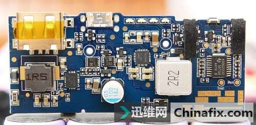

主控和识别IC的搭配
  移动电源的兼容性,取决于其内部的主控芯片(电源管理芯片和升压转换器等的统称)和识别IC两部分。以魅族M10和乐视等移动电源为例,这些产品都采用了TI的BQ25895主控和TI TPS61088升压方案,理论上能同时满足高通QC和联发科PEP的输入/输出范围。
  可惜,乐视移动电源的识别IC只支持符合QC技术的充电头(输入)和手机(输出)。因此,像魅族、金立M5系列、360 N4等搭载联发科处理器或仅支持PEP快充协议的手机也就无缘享受它的快充诱惑了。
