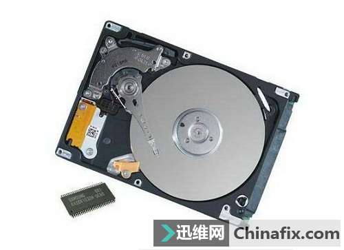

      硬盘是电脑中的重要部件之一,存储的信息更是无价之宝,作为存储产品,硬盘的读写速度、容量、稳定性是用户在购买产品时最为关注的几大要素。在读写速度方面,虽然传统的HDD机械硬盘比起SSD固态硬盘没有任何的优势,但作为主机的“仓库盘”的地位,机械硬盘现目前还是无法取代的。那么如何才能选购一款最适合的机械硬盘呢?下面小编给大家介绍下机械硬盘选购时需要注意的事项,欢迎您来到家电维修技术论坛学习,希望本文章对你有所帮助。
机械硬盘 图1

  硬盘是个人电脑中存储数据的重要部件,其容量决定着个人电脑的数据存储量大小的能力,这也是用户购买硬盘最关心的参数之一。硬盘缓存容量大,可以使更多的预读数据被容纳,同时缓存的大小对于硬盘的持续数据传输速度也有着比较大的影响。目前主流使用的还是1T-4T左右,容量自然是越大越好,更多的还是看个人使用需求,有多大需求买多大的盘。
  如果无特殊需求,一般2TB硬盘基本能满足家庭储存的要求。

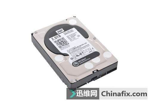

  转速(Rotational Speed),是硬盘内电机主轴的旋转速度,也就是硬盘盘片在一分钟内所能完成的最大转数。转速的快慢是标示硬盘档次的重要参数之一,它是决定硬盘内部传输率的关键因素之一,在很大程度上直接影响到硬盘的速度。
  但是并不是转速的参数越大越好,主流台式机转速为7200转,以前很多笔记本转数为5400转,但是实际使用起来的话差别是不大的,当然7200转会稍快些,硬盘工作时运行的速度越快,耗功方面则会越大,散热也会比较低转速的要高出不少。同配置笔记本,7200转的硬盘的温度要比5400转的要高,读写速度也比较快,在传输速率上可以更好的满足用户的需求,但是会带来一些热量和噪音上的问题,现在的笔记本不少使用的是7200转硬盘,但5400转的也不会觉得有什么性能缺陷。还是根据自己的使用需求选购即可。

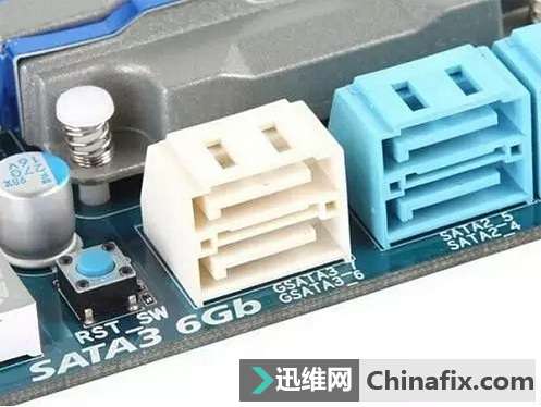

  4、硬盘接口
  SATA接口是主流,SATA硬盘接口分SATA1、2、3,其中SATA2.0最大传输速度为300M/s(3Gb/s),而SATA3.0最大传输速率为600M/s(6Gb/s),就硬盘接口而言,SATA3.0具备更高的传输速率,并且都是可以向下兼容的,所以不必担心 SATA接口兼容问题,就现在机械硬盘来说SATA2的速度已经足够了;小编建议的是,如果你的主板没有SATA3只有SATA2,没有必要为了SATA3换主板,如果的你主板支持SATA3,肯定是优先选择。
