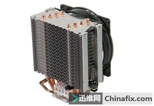

  1、风扇越大散热性越好吗?
  通常情况下大尺寸的风扇在同转速下可能获得更大的风量,但是在得到同样风量的条件下,大尺寸风扇相对小尺寸风扇来说可以得到更好静音效果。但其实扇叶的增大对于风压是没有任何作用的。高风压对于散热器的作用是不可小觑的,如果风量增加并且风压降低,那么结果很可能导致散热器上的热量难以被吹出,导致必须增大转速才能达到预定的散热效果,然而增大转速后,随之而来就是更大的噪音。

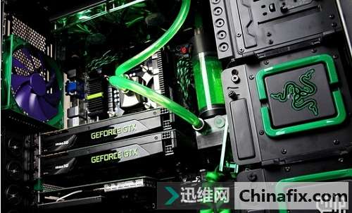

  2、水冷散热比风冷效果好?
  从定位来讲,水冷散热器确实是高于风冷的。单从散热方式来说,由于水的比热容比较大,所以水冷的散热能力要远大于传统的风冷散热器。但很多一体水冷内部存水量较小,导致水流循环的距离大幅缩短,热量不能完全被排出。同时水冷散热器散热片的厚度和密度较大,要增大风扇转速才能吹透散热器,噪音问题也比较突出。这些原因造成了很多一体水冷散热效果不如顶级风冷效果好的现象。

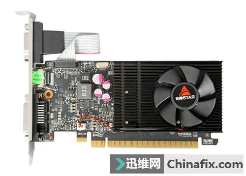

  1、显存越大越好?
组装电脑 图7
  在选购显卡的时候要注意显卡另一个重要的参数——显存容量。
  但是显存容量是不是越大显卡的数据吞吐量就会越强,性能表现是不是更好呢?
  其实并非如此,显卡带宽处理能力是由显存带宽决定的,显存带宽=(显存位宽*显存工作频率)/8。所以在选购时一定要注意显存频率和显存位宽这两个关键性数据,这才是决定显卡吞吐量的关键所在。图中这款GT630显存就是4GB的,但是性能甚至达不到GTS450的级别。

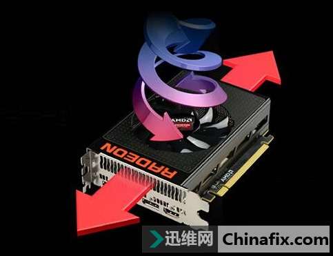

  2、小显卡性能不佳?
  说起半高显卡、小显卡,很多用户总会与做工缩水、性能低下联系起来。长久以来,市场上销售的小显卡基本上都是以低端产品为主,另外不少厂商为了压缩成本,也会将一些主流产品降低规格做成半高板型,这样久而久之就会让用户有这样一种感觉,小卡不如大卡。但现在已经有很多高性能小显卡上市,比如R9 NANO,虽然大小只有普通显卡的一半,性能却与GTX980相当,堪称史上能量密度最高的一块显卡。

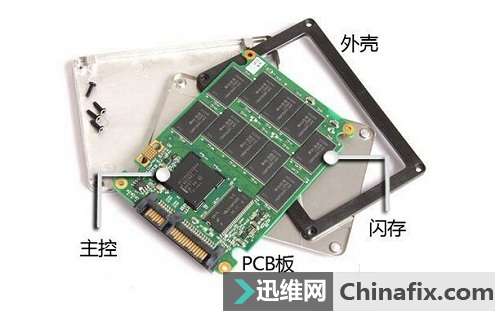

  1、TLC固态硬盘寿命短?
  由于TLC颗粒成本较低,许多主流固态硬盘厂商都推出TLC颗粒的固态硬盘。但TLC颗粒写入寿命为1000PE,用户担心TLC寿命短,不敢购买。其实经过对TLC的耐久度试验,并没有出现任何质量问题。由此可见,普通用户根本无需考虑TLC颗粒固态硬盘寿命问题!

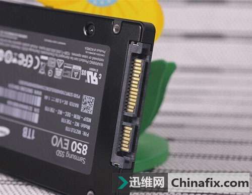

  2、固态需要碎片清理?
  在机械硬盘时代,机械硬盘在使用一段时间后,由于反复写入和删除文件,磁盘中的空闲扇区会分散到整个磁盘中不连续的物理位置上,从而使文件不能存在连续的扇区里。这样,在读写文件时就需要到不同的地方去读取,增加了磁头的来回移动,降低了磁盘的访问速度。而固态硬盘没有机械硬盘的磁头驱动机构,寻址时间几乎可以忽略不计,所以不需要碎片清理。并且磁盘碎片整理会对硬盘进行频繁地擦写,会损耗SSD内部Flash的寿命。

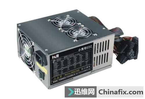

  1、电源功率越高越费电?
  有些朋友认为,电源功率越高越费电。其实不然,电脑的耗电完全以硬件工作状态所需的耗电量来决定的,电脑的电源仅仅是一个“能量池”,瓦数越大能负载的电量就越多而已。
  实际上,大功率电源配小功耗主机,使电源使用的余量更大,电源会使用得更久、更稳定。电源只是起到转换作用,虽然不是功率越大耗电就越多,但用户也无需无限度地配置功率过大的电源产品。

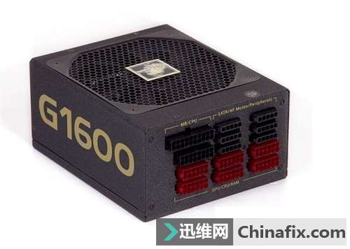

  2、模组电源比非模组好?
  模组电源与非模组电源线材最大的不同就是线材,模组电源需要自己动手接上自己需要的线材,而非模组电源则无法按照自己的需求链接线材。模组电源可以更好的支持走背线,可以使机箱内部更整齐,散热效果更好。但模组电源是通过模组电路PCB板作为媒介再输出到模组线材,因而电压稳定性也会有所下降,同时模组电源比非模组电源发生接触不良的概率也要高,所以普通用户购买电源时无需过于追捧模组电源。
