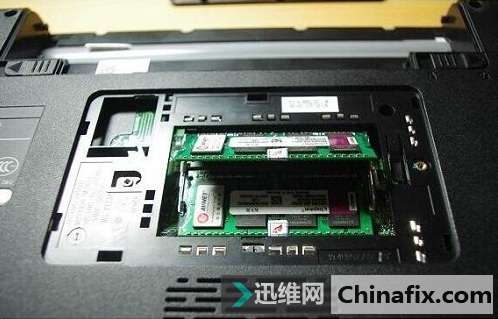

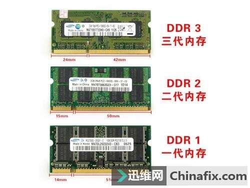

  首先来确定笔记本主机里的内存插槽的型号与内存的型号是否对得上,如果不懂型号直接查看插槽和内存的缺口的位置就知道了。

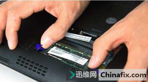

  在内存两侧会有两个弹簧卡扣,用左右手的手指尖将卡扣搬开,内存就会自动弹出,然后取下即可。

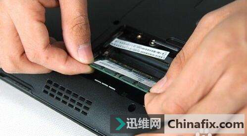

  然后将新内存呈30°角插进内存插槽(内存有防插反设计,不用担心会插反),插紧后按下即可,按下后会有清脆的咔嚓声。

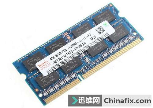

  最后内存条完整成为主机的一个重要组成部分,然后看看内存两侧的弹簧卡扣是否完全卡住内存,内存如果没有松动就可以开机试试了,检测内存条是否正常运行。

  1、首先要查看原来内存条的型号、代数。现在内存分DDR、DDR2、DDR3的代数。如果你购买的内存代数和原来的内存代数不符合匹配的话,那么安装笔记本主板上也是没有用的。当然在这里我们可以通过游戏软件来检测你的笔记本内存的型号和代数。
