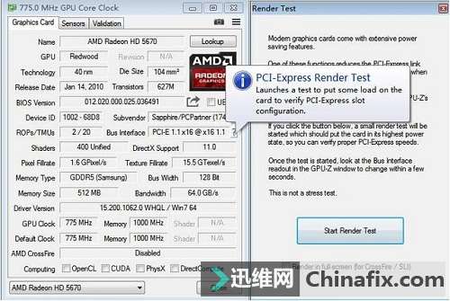

  GPU-Z是一款轻量级显卡测试软件,运行后即可显示GPU核心,以及运行频率、带宽等,是款必备工具。想要更好的了解显卡的性能,建议大家在官网下载GPU-Z软件来进行显卡参数的解读。
显卡参数 图2
  上图为某GTX960的GPU-Z参数截图。
  大家也许觉得都是英文版的,从而放弃或转头去下载“汉化版”,其实,当你把鼠标移到参数內容上,就可以看到每一项参数的中文介绍了。在众多参数中,图中勾出的红色部分,就是一张显卡中最重要的信息。下面我们一一做详细介绍。

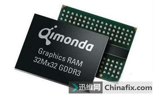

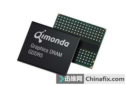

  目前市场中所采用的显存类型主要有SDRAM、DDR SDRAM、DDR SGRAM三种。
  SDRAM颗粒目前主要应用在低端显卡上,频率一般不超过200MHz,在价格和性能上它比DDR都没有优势而逐渐被DDR取代。
  DDR SDRAM是市场中的主流(包括DDR2和DDR3),一方面是工艺的成熟,批量的生产导致成本下跌,使得它的价格便宜;另一方面它能提供较高的工作频率,带来优异的数据处理性能。
  DDR SGRAM,它是显卡厂商特别针对绘图者需求,为了加强图形的存取处理以及绘图控制效率,从同步动态随机存取内存(SDRAM)所改良而得的产品。
显卡参数 图4
  从某种意义上讲,显存类型是当下选择显卡需要加大关注的地方。目前最优秀的显存是HBM2,但大家现在更多看到的还是GDDR5,当然更多还是因为成本的制造原因,相对来讲也是当前最最成熟的技术了。

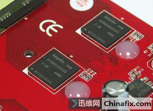

  6、Memory Size(显存容量)
显卡参数 图6
  显存容量是显卡上显存的容量数,这是选择显卡的关键参数之一。显存容量决定着显存临时存储数据的能力,显卡显存容量有128MB、256MB、512MB、1024MB几种,主流的是2GB、4GB、6GB的产品。
  说到显存容量,可能大家第一反应是:肯定是买更大的!理论上当然是没错的,但实际上大家还是按照当前自己的分辨率和自己的需求选择;例如:1680*1050分辨率,1GB显存适用;1920*1080,至少1.5GB显存。
  更高的2K或4K分辨率,肯定是需要更高显存的支持,目前1080P的分辨率下2GB显存使用是没有太大问题的,但是如果是玩一些高配置游戏又更追求游戏中的画面体验,游戏中渲染更多细节肯定会需要更多的显存容量,所以这个时候可能会不够用,但是基于普通网络游戏娱乐是没有太多问题的。
  值得注意的是,显存容量越大并不一定意味着显卡的性能就越高,因为决定显卡性能的三要素首先是其所采用的显示芯片,其次是显存带宽(这取决于显存位宽和显存频率),最后才是显存容量。
