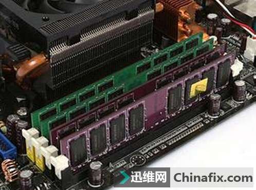

      电脑内存不足时,就会变得非常卡,我们可以升级内存来解决,那么问题来了,很多想升级内存的朋友都会有这样的疑问,比如:“不支持高频内存的主板,可以用高频内存吗?”、“不同类型的内存,可以混用吗?”、“不同频率的内存可以混用吗?”等等,不知怎么维修,下面小编来为大家一一解答吧!

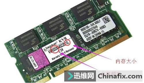

  一、内存频率的概念
  内存条在电脑中的作用相当于一座桥梁,用以负责诸如硬盘、主板、显卡等硬件上的数据与处理器之间数据交换处理。所有电脑数据传输到处理器都是通过内存条与处理器进行传输处理的。
  内存主频和CPU主频一样,习惯上被用来表示内存的速度,它代表着该内存所能达到的最高工作频率。内存主频是以MHz(兆赫)为单位来计量的。内存主频越高在一定程度上代表着内存所能达到的速度越快。内存主频决定着该内存最高能在什么样的频率正常工作。
  对于内存而言,首先要清晰内存三个频率的概念,即核心频率、工作频率、等效频率(也称接口频率)。
  1、等效频率(接口频率)
  大家日常所说的DDR2 800中的800就是该内存的等效频率(接口频率),也是最有意义的频率,和内存总线的带宽直接挂钩,比如说DDR2 800的带宽算法就是:800MHz×64/8,也就是6.4GB/s。
  2、工作频率
  工作频率是用等效频率除以2,这对DDR/DDR2/DDR3都适用(对早就淘汰的SD内存无效),DDR的英文全称是Double Data Rate双倍数据速率。所有DDR内存会在工作周期的上升沿和一个下降沿分别传输一次数据,形成了对工作频率双倍的等效频率,这个频率在超频时比较重要。
  3、核心频率
  核心频率是最次要的,所有的等效频率都是通过核心频率乘以预取位数得到,由于DDR是2位预取,DDR2是4位预取,DDR3是8位预取,所以DDR的核心频率是等效频率/2,DDR2的核心频率是等效频率/4,DDR3的核心频率是等效频率/8,而最新的DDR4则是16倍预取。
  例如:DDR3 1333/1600的工作频率分别为166/200MHz,而等效频率分别是1333/1600MHz。

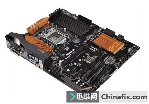

  1、不同频率的内存可以混用吗?
  可以!
  只要是同类型(比如同为DDR3或DDR4,因为有些主板同时支持两种类型内存,但其实是不能混用的),从理论上来讲就可以混用,高频内存可向下兼容,会自动降频到与最低频的内存同步,但也要看实际情况。
  主板的BIOS可以存储一些基本的参数以供系统启动,而内存的参数则存储在SPD中(内存条上一块小芯片),里面包括了内存工作的各种频率和时序值。以DDR4 3000为例,它也可以工作在DDR4 2133模式下,这在SPD信息中就可以看到。
  如此一来,高频内存降频后和低频内存一起工作从理论上来讲就是没有问题的。实际上,很多给电脑添过内存的用户也是这样用的。
  需要注意的是,不同频率混用的兼容性不仅受内存自身电气性能影响,也受主板电气性能和BIOS设计的影响,因此,是否一定能稳定混用,还要看实际测试情况才知道。当然,不兼容的几率还是比较低的,而且购买同品牌的内存和一线品牌的主板不会出现这类情况。
  另外,不同频率内存混插时,最好是把标称频率最低的插在第一条内存插槽上(可以查看说明书确定哪个是排第一的内存插槽),可以降低不兼容的几率。遇到混插点不亮,可以清除主板BIOS再试试,这时主板会重新读SPD信息,或许可以解决问题。

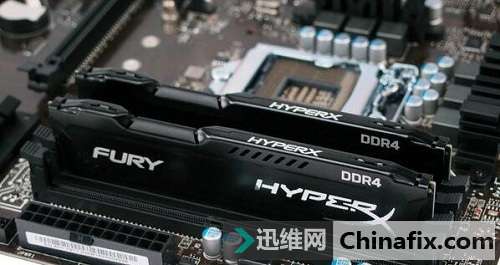

  2、不支持高频内存的主板,可以用高频内存吗?
  可以!
   这其实和不同频率内存是否可以混插差不多一个类型。首先,答案是肯定的。高频内存的SPD中存储了多个频率的参数,其中自然有低频的工作模式,主板启动的时候,就会调用适合自己的参数,也就是说高频内存会自动降频到合适的频率。
