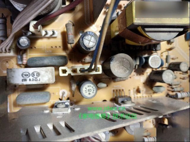

  拆开机器后盖,目测没有发现有外观异常元件。

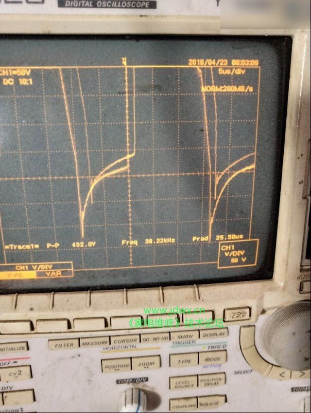

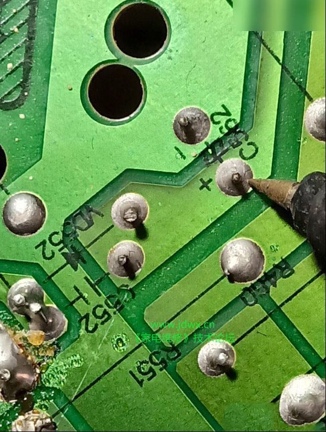

  用示波器测量视放电容的两脚,示波器信号如下图所示。
  如上图所示,有432vp-p!这样强烈的干扰信号足以排斥正常信号, 所以看不到正常图像,更换电容显示图像正常。
