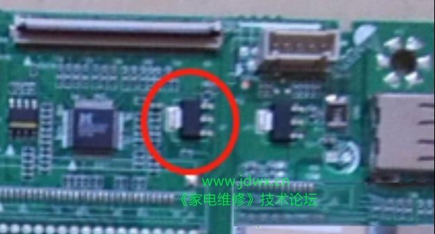

摘要: 收到同行送来的故障机壹台美乐液晶电视用户反映热机横纹干扰(约30分钟以后),最后灰屏有声没影,拆开后查看发现是一体主板型号为:TP.MS18VG.P77,然后测量主板1.25V,2.5V,3.3V,5V均无问题。吹风机加热后屏幕出现横 ...
    收到同行送来的故障机壹台美乐液晶电视用户反映热机横纹干扰(约30分钟以后),最后灰屏有声没影,拆开后查看发现是一体主板型号为:TP.MS18VG.P77,然后测量主板1.25V,2.5V,3.3V,5V均无问题。吹风机加热后屏幕出现横纹后,马上测量,发现U1,3.3V转1.25V电路输出为2.25V。明显不对,于是查看元件型号,为1117ADJ,换新后,再次测量1.25V,吹风机加热后电压保持。不再出现横纹干扰。观看1小时后,无问题,故障修复。
