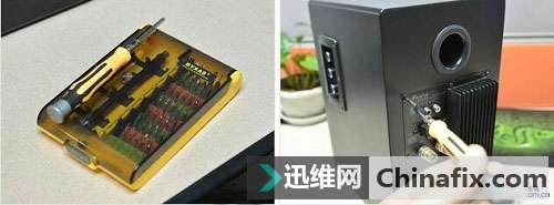

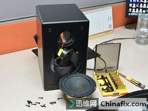

  (一)准备好工具拆解音箱
2.0音箱拆解 图二

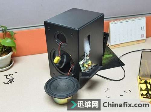

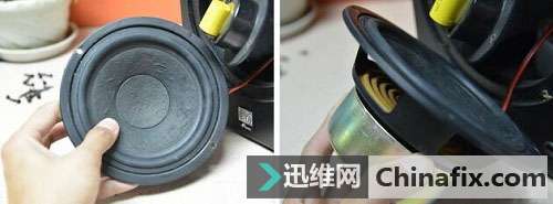

  (二)首先将音箱正面的网罩拆下,可以看到箱体上面的2个喇叭就是高音单元,底部较大的喇叭是中低音单元。喇叭表面会有一种用来共振发声的纸质的圆形膜,有的是橡胶、金属、陶磁等,但一定要轻、要硬、要薄,这样才可以达到发声的目的。
2.0音箱拆解 图三
2.0音箱拆解 图四
  音箱喇叭
2.0音箱拆解 图五

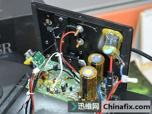

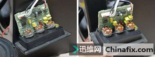

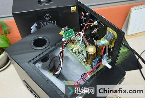

  (三)接下来从背部将音箱的背板拆下,在电路板上有电线、电容、分频器等电子元件,这些元件组成了分频系统,负责将低、中、高频往不同的喇叭单元输送,若箱体内有2个分频器,则称为2分频音箱(本次拆机的音箱);如果有3个分频器的话,则称为3分频音箱。市面上大多数2.0和2.1音箱都采用这两种分频设计。
  音箱背板拆解
2.0音箱拆解 图六
  分频器系统
2.0音箱拆解 图七
  箱体侧面调节音量和中低频的区域

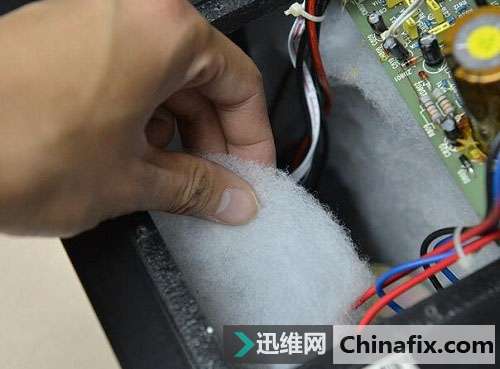

  (四)箱体的内部有一些棉花(吸音棉),减少箱体内部的共震和多余的驻波的作用。
  箱体内部的吸音棉
2.0音箱拆解 图九

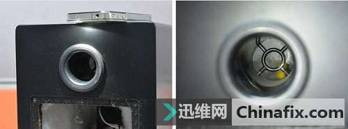

  箱体的背部的一个圆孔(有些在正面或侧面)称为倒相孔;孔内还有一截PVC材料的空心管,用来将喇叭辐射到箱内的低频声波释放出来。

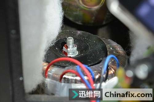

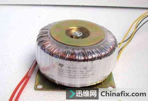

2.0音箱拆解 图十  (五)箱体内部的环形变压器
  在箱体的内部,我们还可以看到一个很大的线圈,里面全是铜丝一圈一圈缠绕在一个铁芯上,外面用绝缘胶带包裹。
2.0音箱拆解 图十一
  它为音箱内部的电子分频有源放大模块提供电源
2.0音箱拆解 图十二

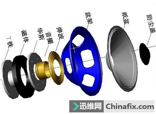

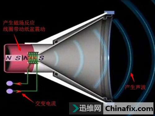

  喇叭是把电信号转换为声信号的一种装置,它由线圈、磁铁、纸盆等组成。由放大器输出大小不等的电流(交流电)通过线圈在磁场的作用下使线圈移动,线圈连接在纸盆上带动纸盆震动,再由纸盆的震动推动空气,从而发出声音。
喇叭的结构图:
2.0音箱拆解 图十五
喇叭的发声原理图:
2.0音箱拆解 图十六
喇叭发声的原理(视频):
  当喇叭接收到由音源设备输出的电信号时,电流会通过喇叭上的线圈,并产生磁场反应。而通过线圈的电流是交变电流,它的正负极是不断变化的;正极和负极相遇会相互吸引,线圈受到喇叭上磁铁的吸引向后(箱体内)运动;正极和正极相遇则相互排斥,线圈向外(箱体外)运动。这一收一扩的节奏会产生声波和气流,并发出声音,它和我们讲话的喉咙振动是同样的效果。
$('swf_rJF').innerHTML=AC_FL_RunContent('width', '520', 'height', '390', 'allowNetworking', 'internal', 'allowScriptAccess', 'never', 'src', encodeURI('http://player.youku.com/player.php/sid/XNjE2NDgzOTE2/v.swf'), 'quality', 'high', 'bgcolor', '#ffffff', 'wmode', 'transparent', 'allowfullscreen', 'true');
  交流电通过喇叭上的线圈并切割磁感线,线圈会上下振动,大小和方向则根据电流的大小和方向而改变;线圈同时带动喇叭的振膜(纸盆)振动,振膜上下振动,就会反复拉伸和压缩它附近的空气,并产生声波;当声波传到人的耳朵里,我们就听到到声音(音乐)了。
