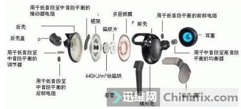

  动圈单元的结构:
如何正确选择耳机 图3
  动圈耳塞相对于动铁来说,虽然没有了各种参数上以及素质上的优势,但是有一点是最为重要和根本的优点:动圈耳塞的声音更加接近于自然的声音,虽然也许动圈没有像动铁耳塞一样精准漂亮的高中低三频,但是高端动圈带来的高低两个频段的泛音是动铁无法做到的。

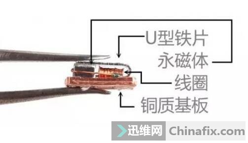

  动铁单元有个很技术化的学名,叫做“平衡电枢单元”。其体积很小,是只有一个透音孔的密闭矩形单元。
  动铁单元的结构:

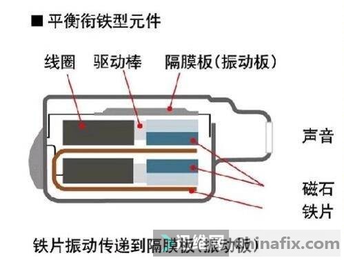

如何正确选择耳机 图6

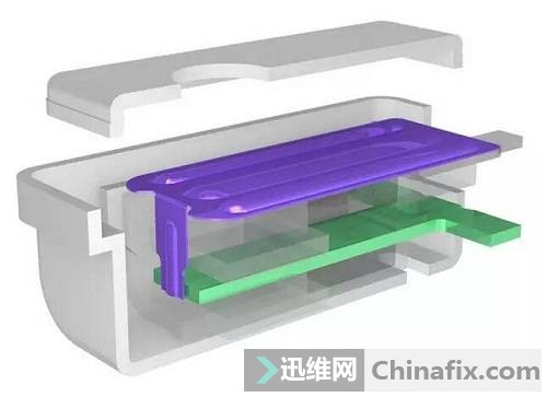

  动铁单元结构原理:
  线圈绕在一个位于永磁场中央被称为“平衡衔铁”的精密铁片上,这块铁片在磁力的作用下振动,但这个铁片并非振膜。真正的振膜由一个驱动杆和该铁片衔接,铁皮振动并带动振膜发声。动铁单元的振膜一般是铜片,当然也有其他材质的金属振膜,如铝、不锈钢、钛等等。
如何正确选择耳机 图7

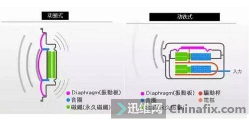

  二、动圈与动铁的区别:
如何正确选择耳机 图8
  1、除了振膜是金属材质,动铁单元的外壳几乎也全部由金属材料制成。金属材质做成的单元外壳有一个优点,在不同环境下使用对声音的影响较小,因此声音表现也就非常稳定。
  而动圈耳机在发声的过程中需要额外的空间和空气参与振动,因此无法有效控制漏音现象。在不同的温度、湿度环境下使用中,声音表现会有所差别。

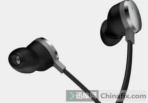

  2、因为单元密闭,因此耳机壳的外形也不会对音质产生影响,所以动铁耳机的外形往往形态各异。因为是密闭的结构,很小的电流就可以驱动发声。因此动铁的瞬态比动圈更好些,细节也要比动圈更丰富。
  这和振膜是金属材质的特性密切相关,动铁的振膜重量随着单元直径的增加而直线上升,因此动铁用在体积较小的入耳耳塞之中会比较适合,不可能做成头戴式耳机。较小的体积使得动铁耳塞可以做到直接塞入耳道,配合硅胶或者海绵耳塞,就能有良好的隔音效果。

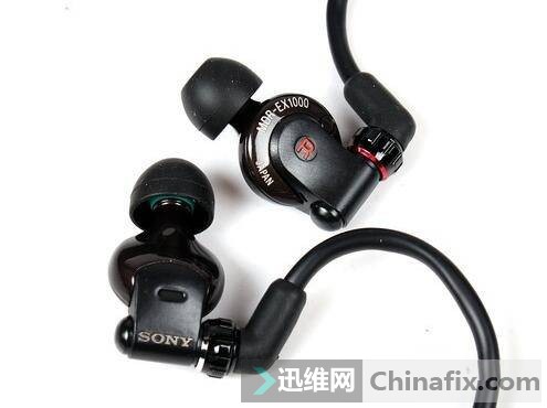

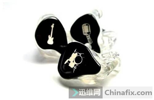

  而动铁耳机的单元体积非常小,可以很轻松的塞到我们的耳道深处,这种入耳式的构造也让动铁耳机只能做成封闭式;不过它还可以设计成多单元的耳机,现在市面上除了像音特美ER4这种超经典的单单元动铁耳塞,还有双单元、五单元、甚至是一边耳塞就能塞进十二个单元的定制级动铁耳塞(JH24单边耳塞内就有12个单元,售价14000元),这类耳机都拥有很高的灵敏度、瞬态表现和解析等特点,对音乐的动态、瞬间细节表现、声音密度上都远胜于动圈耳塞。不过由于体积的限制和密封式的设计,即便是比较昂贵的动铁耳塞在声场方面还是没有开放式动圈耳机(头戴式)大。

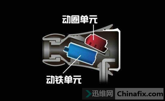

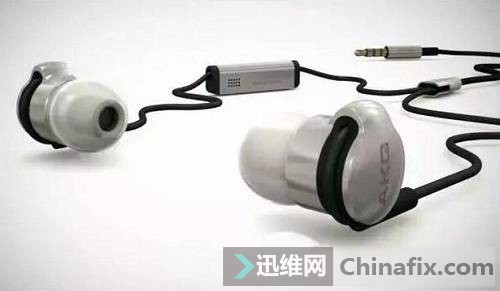

  四、动铁好呢还是动圈好呢?圈铁结合最好
  既然我们知道了动圈耳机和动铁耳机各自的特点,是该选动圈还是动铁呢,还是有第三种选择?当然有了。动圈和动铁各自的优缺点也比较互补,因此动圈和动铁单元相结合的产物——圈铁耳机就诞生了。圈铁耳机既有动圈耳机的声场开阔和氛围味道,又有动铁耳机高解析力和层次丰富的特点。当然,这种耳机一般价格也很贵,比如:AKG的K3003。

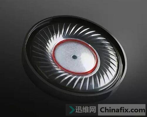

  1、振膜:耳塞或耳机内发声单元上振膜的大小。
  一般振膜越大,耳机的低音表现会越好。比耳朵还大的70mm驱动单元,可产生与扬声器一样的平面波,还原声音的空间感,可感受到广阔的声场。所以,大尺寸的耳机声场好,并且听久了也不会太累。如果不考虑便携性,能选择大耳机尽量选择大耳机吧。
