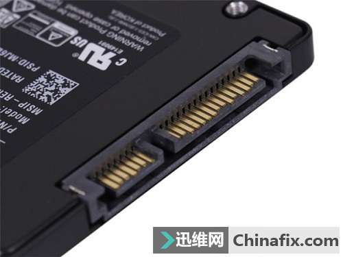

  ①SATA接口
  SATA接口是最为常见的接口类型,几乎所有的主板都能支持,是目前最为主流也是产品最为丰富的固态硬盘类型,绝大部分的固态厂商都有生产相关产品。SATA接口的产品,主要执行SATA标准,因而在读写速度上有着明显的限制。

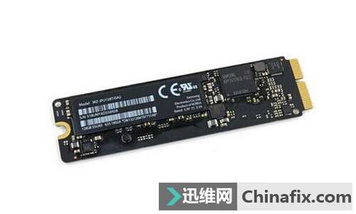

  ②M.2接口
  M.2接口是原生于主板上的接口,此种接口根据总线不同,还可以分为走SATA标准的以及PCIE标准的,未来还有NVMe标准的。M.2接口产品的特性在于,产品尺寸纤薄,根据长短不同,还可分为2230/2242/2260以及2280等四种产品,同时还有着远超SATA接口的读写速度,是固态硬盘未来的发展方向。

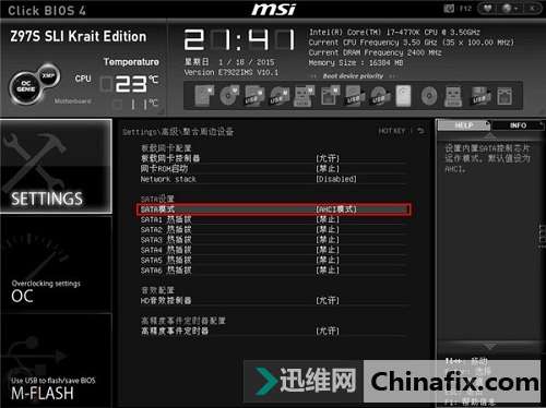

  二、开启AHCI是关键
  AHCI,全名 Advanced Host Controller Interface高级主机控制接口,它是 Intel 所主导的一项技术,可以发挥SATA硬盘的潜在加速功能,大约可增加30%的硬盘读写速度。安装使用固态硬盘的时候,打开AHCI才能充分发挥硬盘性能。
  而目前的主流主板基本都是默认开启AHCI选项的。不过少数主板,还有以前的老主板,还得通过BIOS设置,手动将默认的IDE选项改为AHCI选项才行。
固态硬盘如何正确使用 图4
  除了在主板中可以看到是否开启AHCI模式外,也可以通过测试软件AS SSD benchmark来确定是否开启了AHCI。
