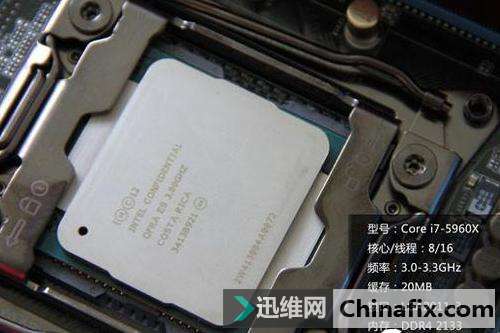

  1、X后缀=至高无上的至尊版
  X代表Extreme,中文意思是至尊级,代表同一时代性能最强的CPU。如Core i7-5960X、Core i7-4960X。X代表在同一代中只有一款CPU黄袍加身,地位至高无上。

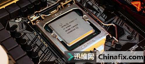

  2、K后缀=解锁倍频且更高性能
  自从Sandy Bridge时代Intel限制超频之后,K后缀成为了超频的标志。从i7-2600K开始到现在的i7-6700K,但凡带K后缀的CPU都解锁倍频,可自由调节。此外,K后缀还代表着同样数字型号的最高规格,比如i7-6700K的性能强于i7-6700。

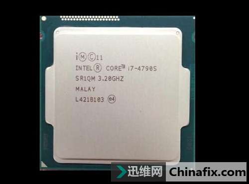

  4、S后缀=65W节能版
  S和T后缀代表了节能版,其中S代表功耗降至65W,但是频率也相应地降低。比如3.1GHz-3.9GHz的i7-4770S(对比i7-4770K为3.4GHz-3.9GHz)。

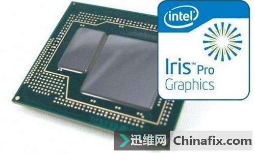

  6、R后缀采用BGA封装,并且采用Iris 核心显卡。
CPU后缀代表什么 图5
  R代表采用了Iris高性能核显的R。Iris Pro代表了同类产品中核显最强的系列,比如i7-4770R、i7-5775R。不过这款产品的TDP为65W,为节能版。可见Intel也看到这类CPU追求GPU性能更加强大,同时降低功耗并且采用BGA封装,以满足一体式/HTPC等迷你电脑的需求。

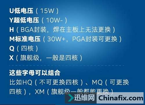

  移动级Intel的后缀就多了,高达10种不同的后缀!具体含义如下:
  M的意思Mobile,处理器是为笔记本设计的,功耗和发热量较低,适合笔记本使用。
  X表示Extreme,表示性能最高的
  L表示Low voltage,指的是低电压版CPU,发热量跟标准版的相比大约只有一半。
  U表示Ultra Low Voltage,超低电压版CPU,发热量和功耗比L系列的还要低。
  Q表示Quad,强调这颗CPU是四核心的,而且标明Q的处理器只有笔记本系列的CPU,因为笔记本的处理器一般是双核的。
  Y: 超低功耗版CPU 多见于平板 TDP甚至低于10W。
  U :超低电压版CPU 多见于超极本 TDP在15W左右。
  H :Haswell处理器在移动平台上的一种封装形式,BGA1364(另外还有rPGA947)。

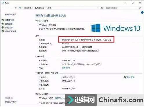

  2、U后缀
  如:15W的i7-4500U。
  随着超极本/超薄本的流行,加上笔记本端CPU竞争一家独大,Intel就大力推广节能版CPU,这类CPU就以U为结尾,15W TDP,如i7-4500U、i7-5500U等。前面提到的是00U后缀的,而xx50U后缀的采用更高性能的HD Graphics核心显卡,如i7-4550U,但是TDP依然是15W,所以CPU性能比起i7-4500U更差。

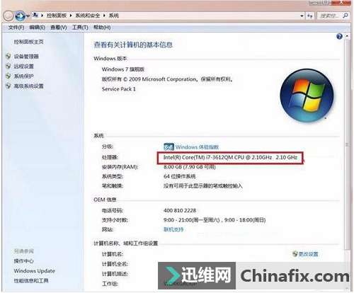

  1、QM后缀
  如:低功耗版本四核CPU,i7-3612QM。
  QM是四代酷睿之前四核笔记本CPU的标准版本,比如i7-3630QM。四核心八线程,45W的TDP(部分低功耗四核版本为35W,如i7-3632QM),是游戏本标配的CPU。

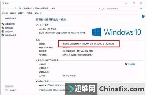

  4、MX后缀
  如:地球人P157SM-A游戏本的i7-4930MX至尊版CPU,支持超频。MX后缀的笔记本CPU特指四代酷睿至尊版,特点和XM一样。为可更换CPU封装,TDP高达57W,频率也高达3GHz以上,性能瞬间爆炸。比如小编在用的i7-4930MX。

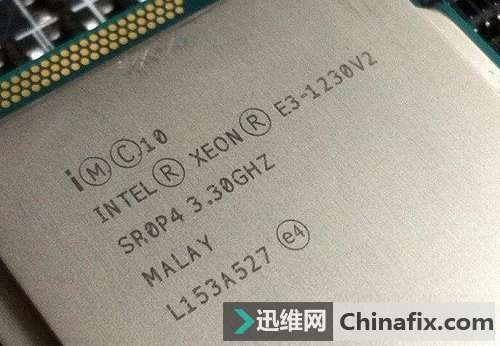

  1、V1-V5 1231,特殊的型号。
  0后缀就是我们常用的E3 CPU了,比如经典的E3 1230系列,取消了DIY玩家心中的鸡肋核心显卡,TDP更低,也满足了我们对专一的需求,所以成为了热门产品。5后缀的是采用了核心显卡的产品,比如E3-1235。此外,还有E3 1231 v3这一特殊产品,因为四代和五代酷睿的间隔太长,Intel在E3家族中就推出了E3-1231 v3作为对应架构的过渡。
CPU后缀代表什么 图10

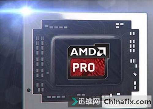

  3、B后缀
  B后缀特指APU的低功耗商务版本,比如A10 PRO-7850B,下限能耗少10W,GPU频率降低。
