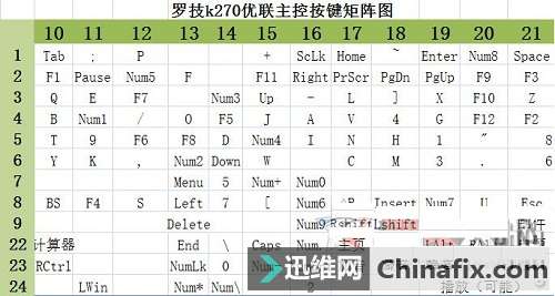

  用的是罗技k270,这个键盘不是标准的104键键盘,少了一个rwin键。但网上有现成的矩阵图而且自带有大写指示灯,所以我就选它了。

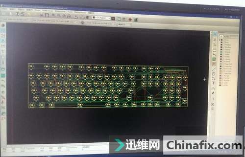

  1、电路板设计

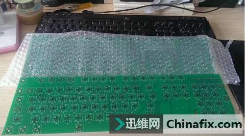

  软件用的Kicad,对于画这种双面pcb板子已经足够用了,根据网上的K270矩阵表画出原理图,再画好cherry轴的封装(学原厂直接把二极管安在轴内),排好轴位置(lwin键布了两个,一个当作rwin键补齐104键),自动布线。
  最后交付打印。

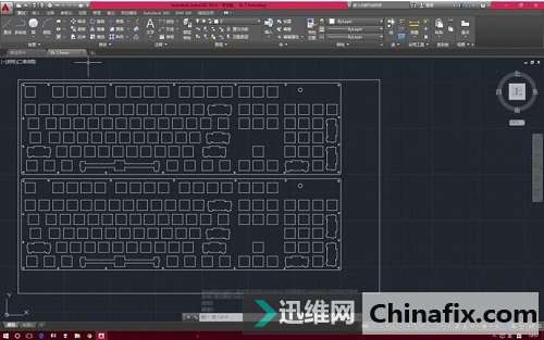

  2、外壳设计

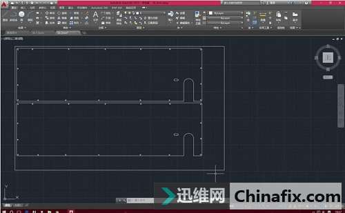

  为了简单点,决定用三明治结构。在builder.swillkb.com上生成标准ANSI104的按键定位框的cad文件,用cad进行微调,画安装孔。
  并在右上角留下直径5mm的大写指示灯孔。

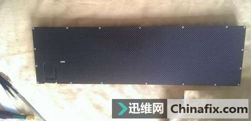

  为了减小厚度,底板留出晶振和电池盒的位置,并且上下两板都打沉孔。(不过因为熬夜熬的电池的尺寸画错......)用的3k碳纤板。定位框是1.5mm的板子,底板是2mm的板子,真是又轻又结实,就是有点小贵。

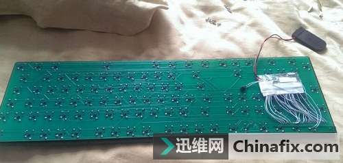

  K270主控板焊接到pcb上做好绝缘,电池盒也焊接上。(用的cr2032供电)
  电容和大写指示灯先从主板上拆下来再用延长线接上去可以减少中控板的厚度。

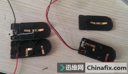

  (左边改造后,右边未改造),电池盒子需要改造一下,电池盒本身是两节电池串联的电压是6v,把它改成并联降压到3v。这个电池盒自带开关正好可以用上。

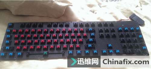

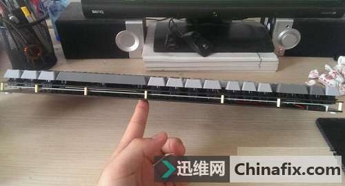

  轴选用的红黑青轴混搭,空格键用的绿轴。(插轴之前把大写指示灯安在定位框的预留孔上,背部做好绝缘)。最后就是焊接了。

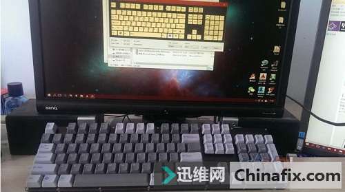

  底板和定位框之间用10mm的m2铜柱连接,为了省钱未做中框,感觉效果不错就这么着吧。来张测试图
  至此全部完成。
