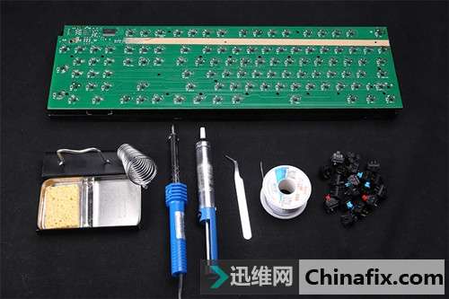

  笔者找了一个废弃的Filco 圣手一代。这个键盘也不知道谁祸祸的,真埋汰啊!不过我忍了,就凑合着用这个教大家如何更换带钢板的机械轴。至于拆键盘笔者在这里就不演示了,只要小心点就行啦!注意线材与电路板的连接处,不要弄断了!

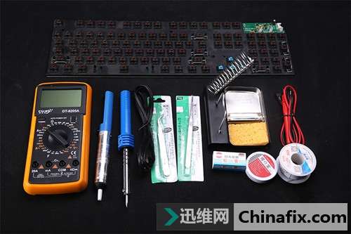

  笔者准备了好多工具,不过用到的工具很少。见下图↓
  只用到了,(从左到右)烙铁架、电烙铁、吸锡器、镊子、锡丝、和准备更换的一些轴体。OK,准备完毕,开工↓

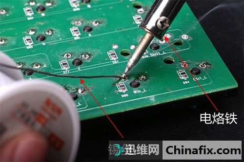

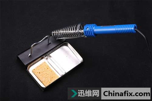

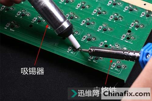

  1、 把电烙铁插上电源加热,等待几分钟,用锡丝轻碰电烙铁尖头,如果锡丝很快熔掉,温度就够了。见下图↓
  2、 把电烙铁尖头按到焊点上,待锡熔化后,立即用吸锡器把锡给吸走,一定一定要吸的干净点,这个过程很考研耐心,一定要忍耐住,细心点。见下图↓

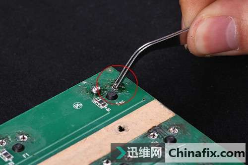

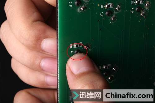

  3、 等到你觉得锡已经吸的足够干净了,然后用镊子夹住焊脚轻轻摇动,如果能够摇动,即正面焊脚已经脱离了电路板。如果不能摇动的话,则需要重复第2步,只能焊脚能够摇动为止。见下图↓

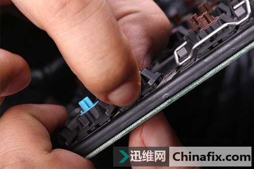

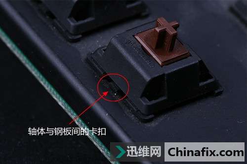

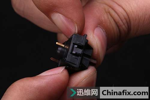

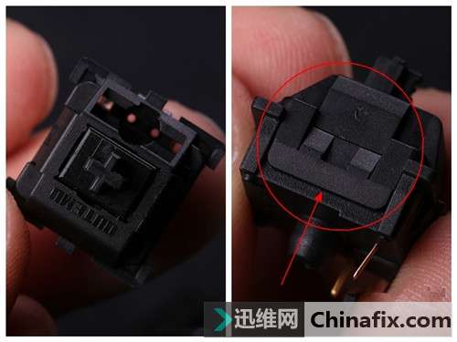

  4、 然后一只手按住图中标注部分的黑色塑料圆柱,一只手掐住轴体与钢板之间的卡扣,轻轻摇晃,直到把轴拔出来为止。见下图↓

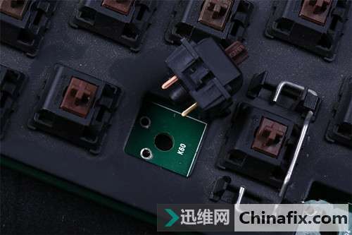

  OK,这样轴就弄下来了,接下来你可以选择更换轴里面的零件,或者是直接换一个新轴上去。

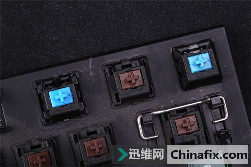

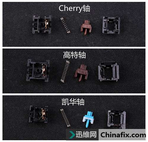

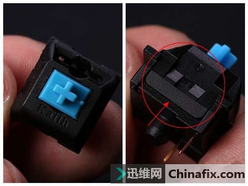

  首先先来简单了解一下各品牌的轴体,笔者这里有高特轴、凯华轴和Cherry轴。
凯华轴
高特轴

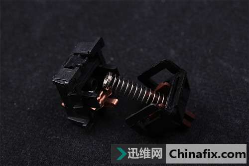

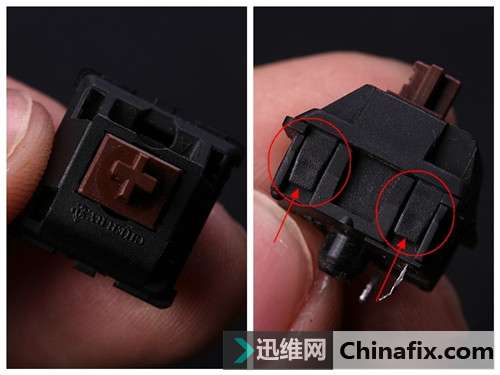

  凯华轴和高特轴的卡扣是一样的,都比较大,共有两个,左右两侧各一个。笔者是直接用指甲给K开的,如图所示。就是这样弄指甲比较疼,如果你需要打开很多个的话,可千万别用这个方法,最好还是借助一下工具。

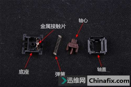

  打开之后就是这个样子啦!共有5个小零件,然后就可以更换你想换的零件就OK啦!更换完之后扣上就好了,这就比较容易了!
Cherry轴
  而Cherry轴的卡扣则比较小,共有4个小卡扣,左右个2个。打开Cherry就必须要借助工具啦,笔者是用镊子插进去,先打开一边,然后再用同样的方法打开另一边。
  打开之后和上面的凯华轴和高特轴是一样的!

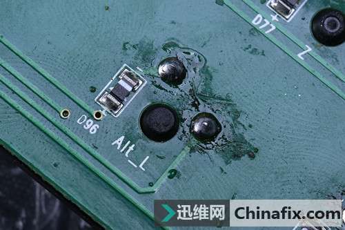

  更换完零件之后就可以安装上啦!确认固定卡位已经卡好!然后把电路板翻过来,接下来就是要把轴体给焊上了!见下图↓
  电烙铁试温度后,把锡丝的头放在焊脚与电路板连接处,用电烙铁轻轻接触锡丝,锡丝就熔了,然后移动电烙铁尖头,使熔化的锡均匀布满整个焊点,焊点好不好看就要看你的手艺了。要有耐心!!!
完成
  哈哈,这就是笔者完成的大作,看起来非常不错哦!只看焊点,别看周围那些“分泌物”(助焊剂),那可不是笔者弄得,之前就有的,也不知道谁弄的那么恶心……
