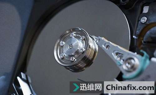

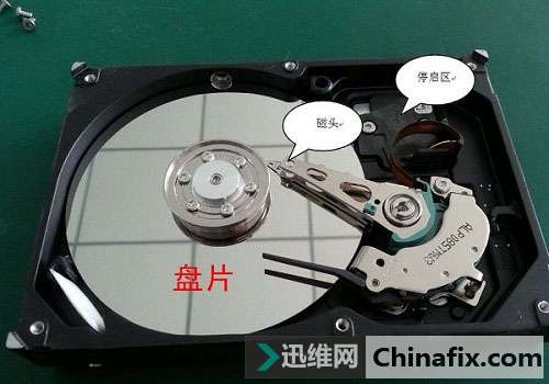

  硬盘是电脑的重要部件,是玩家最为重视的,如果出了问题所有资料将会一去不复返。硬盘的转速是硬盘几个最为重要的参数之一,当硬盘内部盘片以每分钟5400或7200甚至更高的转速旋转时,来自外部的物理冲击很容易让硬盘的磁头划伤高速旋转中的盘片。
如何延长电脑使用寿命 图2
  在日常使用时,尤其在主机开机的状态下,应该尽可能的避免挪动或者搬运主机,任何来自外部的冲击都有可能让悬浮在高速运转盘片上只有几微米的磁头划伤盘片。
  另外,无论是台式机硬盘还是移动硬盘,都应该避免在读取数据时强行拔下数据线或供电线,如果在硬盘进行读写操作时强行断开连接,同样会造成无法挽回的数据丢失,甚至硬盘的损坏。

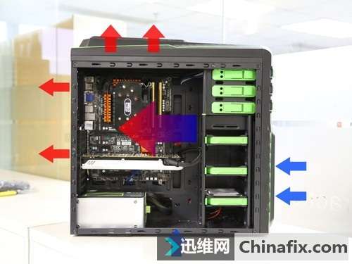

  硬盘的散热问题是非常重要的,如果硬盘长时间工作在超过50度甚至更高的环境下,那么硬盘的寿命将大大减少。
  可以在机箱的前面板安装风扇,硬盘会得到及时的冷却降温。如果机箱前面板处并没有配备散热风扇,需要及时的来增加一个或多个风扇来保证硬盘工作在一个较低的温度范围之内。

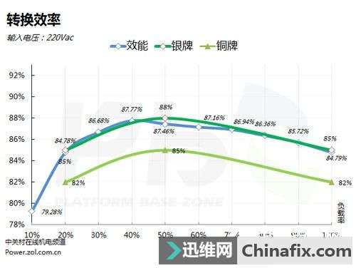

  主机的电源选择需要根据整体平台选择合适的额定功率的电源产品。如果经常让平台处于额定功率下工作,电源的温度会上升,散热又不好的话会减少电源的使用寿命。
  电源在50%负载下也就是典型负载下的转换效率最高,对于电能的利用率最高。因此,平台的日常功耗在电源额定功率的一半上下是比较合适的。
如何延长电脑使用寿命 图5
  1、电源转换效率
  当然,一般玩家并非必须恪守50%这个法则。理论上说,电源有一定的余量来满足平台的用电需求就可以。我们在购买电源的时候最好根据平台功耗确定好电源功率,以免在实际使用中遇到问题。

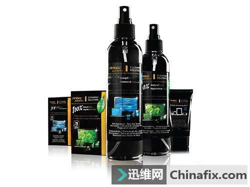

  现在最为主流的是液晶显示器,在我们日常使用时也要进行维护和保养,最好使用显示器清理套装,在清理屏幕上的污渍时,切记一定不要使用像酒精这样的液体。

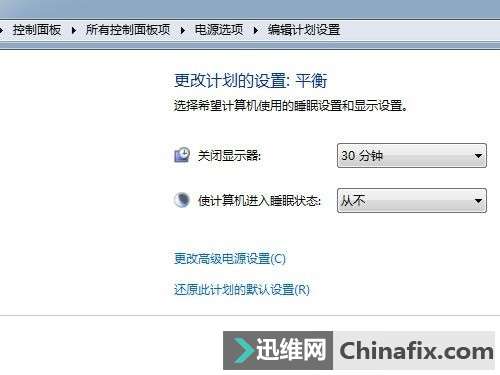

  在长时间不使用电脑时,一定要将显示器关闭或者进入睡眠模式,这样可以保证显示器灯管的使用寿命,在系统电源选项中进行调整,里面有关闭显示器和使计算机进入休眠两个选项,建议大家将关闭显示器时间调整为15-30分钟,可以根据使用者的习惯进行设置。

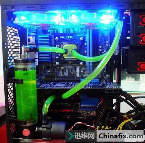

  如果你使用的是收到其他维修同行的一台发热量比较高的高性能配置主机,选择一款散热能力较好的散热器显得尤为重要。目前水冷的使用已经渐渐被玩家们所使用,这种散热方式可以有效的帮助高端平台散热。不过水冷的安装复杂,配件的费用昂贵,这样的方案适合那些高富帅玩家使用。但风冷依然是散热的主力军,风冷使用时玩家们要注意灰尘和噪音的打搅。

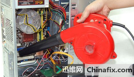

  每个玩家或许有自己不同的清理灰尘的方式,清理灰尘可以不需要拆下硬件挨个打扫,可以用鼓风机来清理灰尘的,把机箱拿到楼道,戴上口罩,对准CPU风扇、进风口、出风口等位置吹就可以了。
