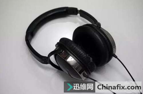

      耳机一般是与媒体播放器可分离的,利用一个插头连接。好处是在不影响旁人的情况下,可独自聆听音响;亦可隔开周围环境的声响,对在录音室、DJ、旅途、运动等在噪吵环境下使用的人很有帮助。但耳机使用久了,难免会出现一些小故障,比如:老耳机突然不响了,或者是单边响,或有杂音等情况。有时候换个插头就可以解决了。下面小编给大家分享更换耳机插头图文教程,以供参考。
耳机没声音如何维修

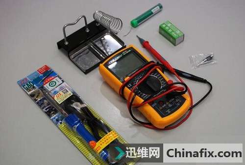

  更换耳机接头需要的工具:
更换耳机插头
  更换耳机接头的方法/步骤:

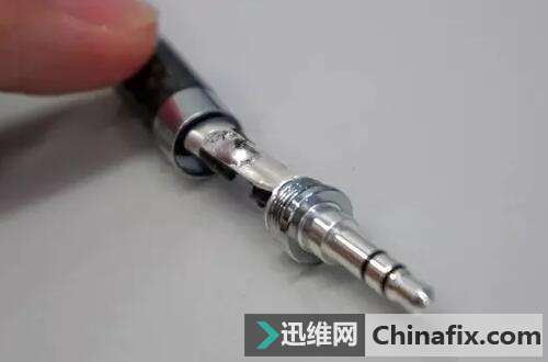

更换耳机插头 图一

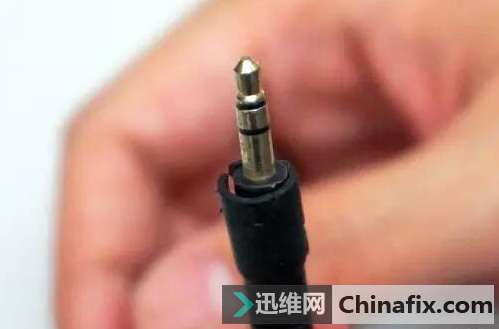

  外加硅胶耳机插头会随着长时间的使用,老化破损的,外层线皮已经破成这样了,没声音也是正常的。
更换耳机插头 图二

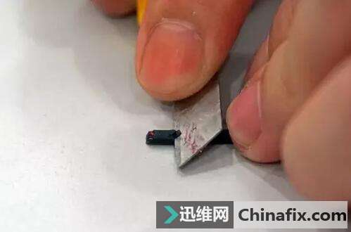

  先把原来破损的插头用小刀切掉。

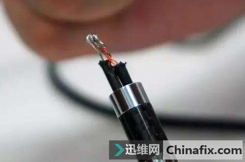

更换耳机插头 图三
  将最外层硅胶线皮剥离掉,留出3-5厘米左右的线长,方便以下的焊线处理。

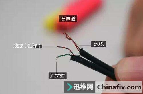

  线材的信号分类,在线材没带线控的情况下“红右绿左”都是通用的,可以直接除左右声道线以外其他部分接地。有线控的时候,实在不知道怎么分辨的话,可以借助万用表+搭线测试的方法进行判别。

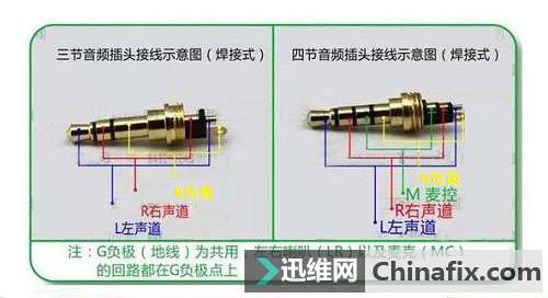

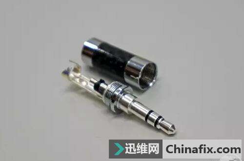

  这是本次将要换上去的耳机插头,需要注意的是,原本是3节插头的,最好还是用3节的替换,4节插头也是一样,尽量不要混着用。

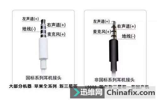

更换耳机插头 图六
  插头的接线示意图:
  不同的插头,后面的接线端子造型也不同,大家可以根据自己的实际情况,借用万用表的蜂鸣档进行测试判断。

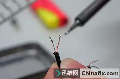

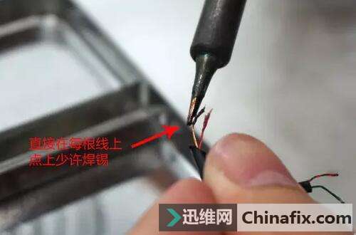

  准备焊线
  先分别对每一组漆包线进行上锡。这类漆包线其实不需要进行额外的刮掉漆皮的工序,直接点上松香上焊锡之后,漆皮经过高温就自己熔化掉了。
更换耳机插头 图九
  上完锡的样子,每组线能挂上一点锡就可以。
更换耳机插头 图十

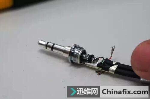

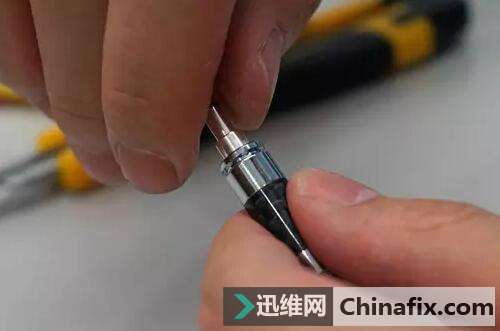

  然后,将线材穿过耳机插头的套壳,最好一次性完成,尽量不要损伤到线材以及挂上去的焊锡。
更换耳机插头 图十一

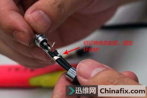

  在焊线之前先用线夹将线材固定好,前端留出5厘米左右的线头。切记夹紧固定牢靠,如果没有自带线夹,可以在用胶水(E6000)或者热缩管代替,只要能固定牢靠就行!
更换耳机插头 图十二

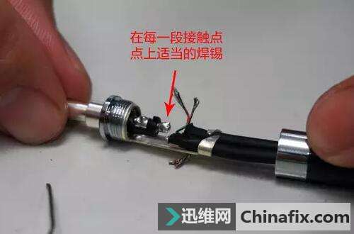

  在每一个接触点上点上少量焊锡。插头多半是金属材质,很容易升温烫手,最好拿块湿毛巾捏住插头前端,或者是用工具台固定住,千万别烫伤每个接触点直接的塑料绝缘层,切记小心手指别烫着!
更换耳机插头 图十三
  然后按照“左声道、右声道、地线”的步骤分别焊接好即可。
更换耳机插头 图十四
  尽量做到焊锡饱满,不虚焊即可!耳机插头焊接好的样子。
