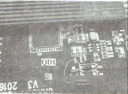

摘要: 收到同行送来的故障机壹台长虹55Q3T液晶彩电(ZLM65机芯),遥控待机后不能再次开机。故障原因分析:通电开机声图正常,长按遥控器关机键,屏显“正在关机”,随后关机,再次遥控开机或用本机按键开机,均无反应。测量主板输出的 ...
    收到同行送来的故障机壹台长虹55Q3T液晶彩电(ZLM65机芯),遥控待机后不能再次开机。故障原因分析:通电开机声图正常,长按遥控器关机键,屏显“正在关机”,随后关机,再次遥控开机或用本机按键开机,均无反应。测量主板输出的开机信号PS-ON(3.3V)正常,但BL-ON/OFF和BL-ADJ信号电压异常。另外,电源板上PFC电压正常,判断故障在主板上。检查主板上的开/关机控制电路,如图1所示。发现QD1损坏。更换QD1后,故障机修到这里,终于修好值得探讨。。QD1在主板上的位置如图2所示。
