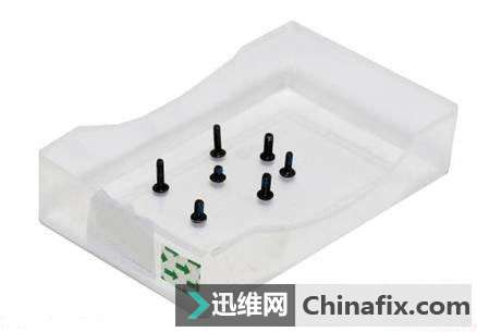

  5、螺丝钉、弹簧等细小零件归类安放。
  笔记本进行深度改造或者维护时,经常需要70%~80%程度的拆机,会“诞生出”长长短短的一大堆螺丝,有时会多达三十多颗,给螺丝归类,非常重要。可以准备多个小塑料盒,侧面贴上双面胶,并用分别写上“底部”、“C面”“主板”等字样,笔记本拆机,这三个地方是“主战场”,也是螺丝的最多的地方,而主流笔记本也基本是按照这个顺序来拆机的。把拆下的螺丝按照在机身上的位置,在小盒子中进行“对位摆放”。

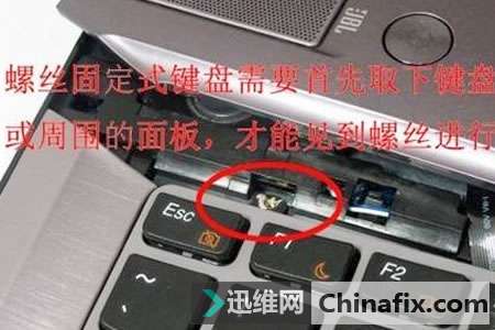

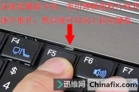

  7、拆键盘:卡扣或螺丝固定最常见。
  键盘主要是靠卡扣固定在机身外壳上的。采用卡扣式设计的键盘需要仔细观察卡扣的位置,找到后用扁平塑料片将其逐一“推”出即可取下键盘。注意推是推键盘,而非抠卡扣。
笔记本拆机 图3
  当键盘取下后,把键盘下方看得见的主板螺丝都拆掉,就能分离C壳和D壳。注意有时候C壳和D壳也有卡扣。可用硬塑料片,甚至是手指甲插入缝隙,沿着缝隙“走一圈”即可松开所有卡扣。
  有些键盘被C面裹着或压着的,这时需要取下靠近屏幕的上盖(或面板),然后松开下面的螺丝。

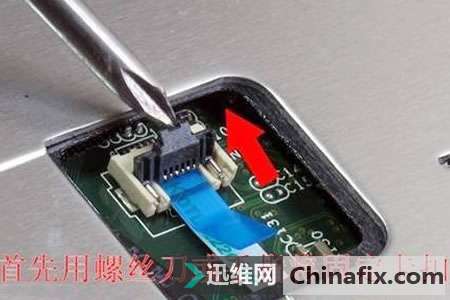

  8、线材拔除:不同接口不同手法
  在取下键盘时,可以看到键盘是通过排线与主板连接的,内部会有更多此类接口,而越是轻薄的笔记本,内部排线就越多。不同的排线有不同长相的接口,拔除的方式也不太一样。

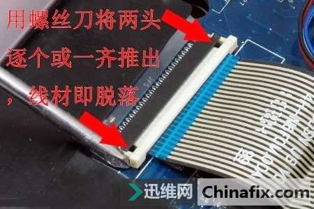

  ①连接线模块1:这是排线接口最常见的模块,首先要将左右两头推出,才可对线材进行拔插。
笔记本拆机 图5

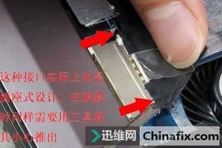

  ②连接线模块2:这种模块的卡条可以用手指抠起,便可进行线材拔插,在拔除时略微用力也可以。
笔记本拆机 图6

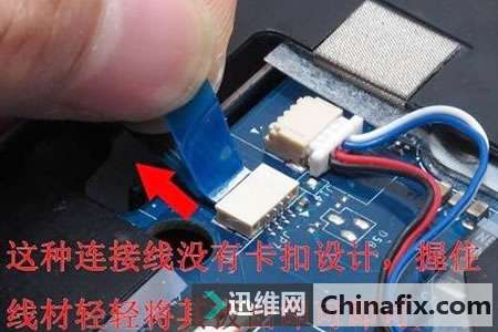

  ③连接线模块3:这种模块没有固定线材的卡扣设计,多见于窄小线材连接,如触控板连接线等。
笔记本拆机 图7

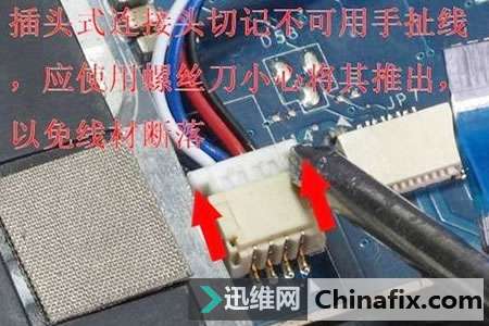

  ④连接线模块4:插座式连接线,多见于散热器、扬声器等供电接口。
笔记本拆机 图8
  ⑤连接线模块5:这种接口实际上也是插座式的,拔插方式也基本相同,最常见于主板供电接口。
笔记本拆机 图9
