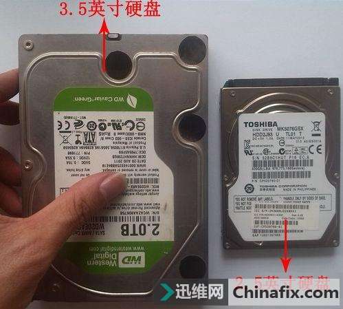

笔记本硬盘和台式机硬盘的区别 图1
  一、笔记本硬盘在台式机上能用吗?
  回答是肯定的。

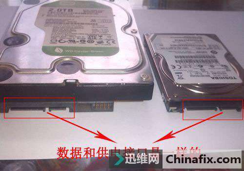

  硬盘无非有两种,一种是3.5英寸硬盘,另外一种就是2.5英寸硬盘,但数据和供电接口都是一样的,这就是SATA硬盘。

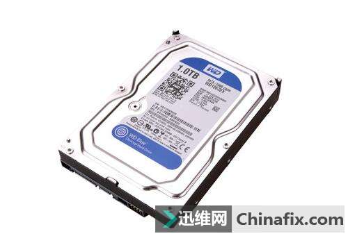

笔记本硬盘和台式机硬盘的区别 图2
  笔记本硬盘采用的是2.5英寸小尺寸硬盘,台式电脑一般采用的是3.5英寸标准尺寸硬盘,但台式电脑机箱配备了丰富的硬盘位置,不仅支持标准3.5寸普通硬盘,也兼容2.5英寸的笔记本硬盘。
  因为台式机的机箱一般都专门为3.5英寸的硬盘设计的,2.5英寸的硬盘没法用螺丝固定。只要在2.5英寸硬盘上加上一个硬盘支架将其固定在机箱里就OK了。
笔记本硬盘和台式机硬盘的区别 图3
  而且,在台式机中,不仅可以将台式机硬盘和笔记本硬盘混合使用,而且还可以机械硬盘+固态硬盘双混合使用。
  目前的固态硬盘为了同时兼容笔记本和台式电脑,尺寸都是2.5英寸,从这里也可以看出,2.5英寸的硬盘也是兼容台式机的。

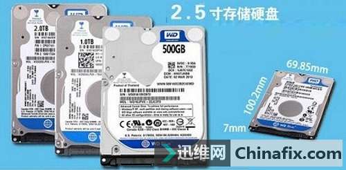

  1、尺寸不同
  标准笔记本硬盘采用2.5英寸,而标准台式机硬盘是3.5英寸,台式机硬盘比笔记本硬盘个头更大。
  2、性能不同
  谈及硬盘性能主要看读取速度,而决定这个性能的核心参数主要是硬盘的转数、缓存大小以及容量等。
笔记本硬盘和台式机硬盘的区别 图4
  目前,笔记本硬盘体积小,注定速度不能快,大都是5400转/每分钟,而台式机硬盘则基本都是7200转/每分钟,转数越高,一般硬盘读取速度就更快,最高能达到上万转/分钟。此外,硬盘的缓存大小,台式机硬盘一般也比笔记本硬盘大。
