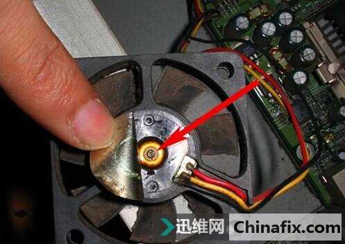

  1、风扇工作不正常或转速太低
  风扇工作时间过长,里面的润滑油干了,导致风扇转速变慢了。
  方法:在风扇的内部加点润滑油,加大风扇的转速会降低机箱内部的温度,以至于不会使CPU烧坏。

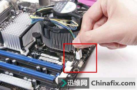

  2、风扇电源线连接错误
  大家都知道一般主板上都有多个风扇的插口,CPU的风扇应该插在CPU_F这个上面,如果不插在这里虽然风扇正常,但是主板会提示错误。
  方法:将CPU风扇的电源插头插到相应的位置,一般问题可以解决。

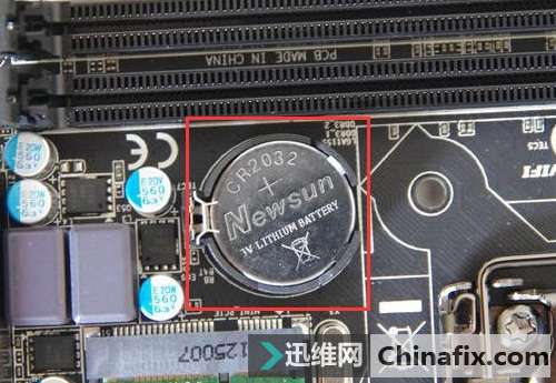

  ①CMOS电池的问题
  方法:将主板上的COMS电池扣下来,静置五分钟左右,再装回去,恢复BIOS出产设置,如果问题依旧,换块COMS电池试试看。

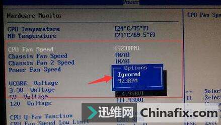

  ②系统BIOS检测不到CPU风扇的转速
  方法:
  在电脑开机时按Del进入BIOS界面,然后进入PowerHardware monitor,然后会看到CPU FAN SPEED、CHASSIS FANSPEED、POWER FAN SPEED三个选项,将第一项改成IGNORED,第二项改成N/A,第三项改成IGNORED,然后保存退出即可。

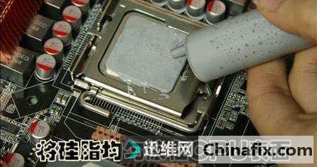

  4、另外,CPU和风扇之间硅胶没了,导致热量散发不出去,机箱内灰尘太多也会导致开机出现CPU fan error的提示。涂抹硅胶:

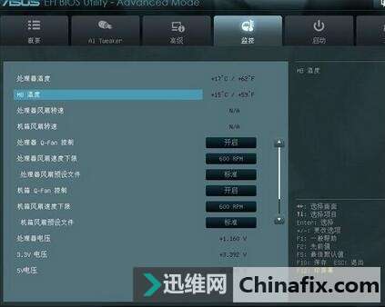

  5、还有可能是因为使用非原厂CPU风扇,且风扇转速太低(默认设置为600 RPM),导致侦测错误,您可以进入BIOS中,将CPU Fan speed low limit 选项设为200 RPM。
电脑出现CPU Fan Error如何维修 图6
  CPU Fan speed low limit选项只有在CPU Fan Control设为[Enabled]或[Advance Mode]或[Auto]时才会出现。如果您不想打开机箱,您可以进入BIOS,将CPU FAN Speed设置为Ignore即可。
