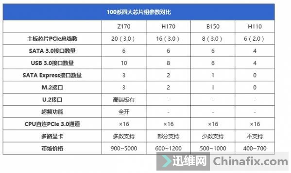

图一
图二
  四个100系芯片组从Z170到H110规模和功能依次递减、价格也相应依次递减,上面的扩展接口数量也只是标准设计,主板厂商可以根据产品定位设计出不同的功能,比如某些H110主板都可以有M.2接口,Z170也不是全都有M.2。
  由于芯片组限制了PCIe总线的数量,所以,高速接口的数量就被确定了。例如:B150芯片组共8条PCIe 3.0通道,高速M.2 SSD接口就占了4条PCIe 3.0通道,USB 3.1又占2条PCIe 3.0通道,还要兼顾SATA 3.0、USB 3.0、额外PCIe插槽等等的需求,所以期望一块B150主板上同时具备高速M.2和USB 3.1基本上是不可能的。
  这4个芯片组中,比较尴尬的是H170,夹在Z170和B150中间,要扩展性能比不过Z170、要实惠又比B150贵,导致用户和厂商都不太青睐它,除非价格压下来跟B150一样吧,才能重新被得到重视,因此H170一般情况下我们都是比较少推荐的。

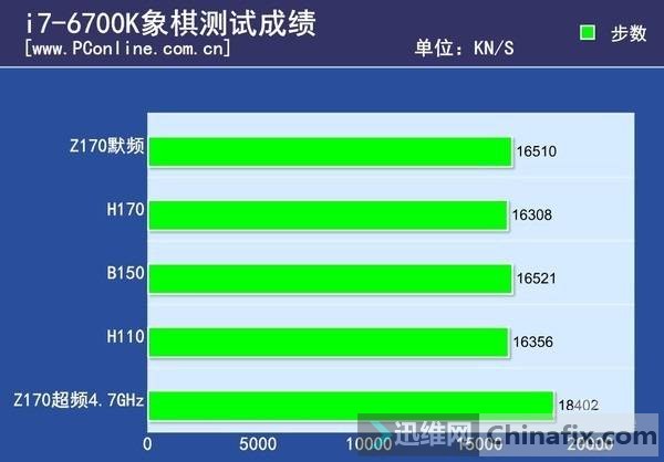

四种芯片组性能基本相同
  由于现在的CPU集成度越来越高,能决定CPU性能发挥的功能——北桥、内存控制器等等已经全部收归CPU管理,主板只是CPU部分I/O功能的延伸载体,因此决定性能的只有CPU本身,跟芯片组无关。下图是四块同为超耐久系列的技嘉主板,简单跑分结果。

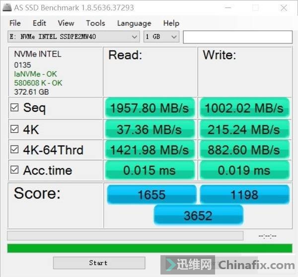

  ①U.2 SSD接口
  U.2 接口,它之前叫做SFF-8639,支持NVMe标准协议,实现了高速低延迟低功耗,带宽从PCI-E x2变成了PCI-E 3.0 x4 达到了32Gbps,充分发挥SSD固态硬盘的性能,远超STAT的速度。
  搭载U.2 SSD接口的主板起码都要2000+,因此只有PCIe通道数充足的Z170主板才能配备。
图四 富豪的硬盘-Intel 750 U.2 SSD 400G
  可以看到超快的读写速度,远超SATA 3.0设备的速度!

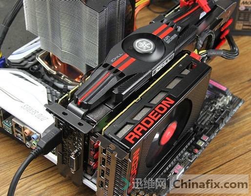

对多显卡的支持的差别
图五  由于显卡对带宽的要求非常高,因此PCIe通道数较少的B150和H110基本上是不支持多卡的,一般有多卡需求的用户都会选择Z170甚至X99平台。

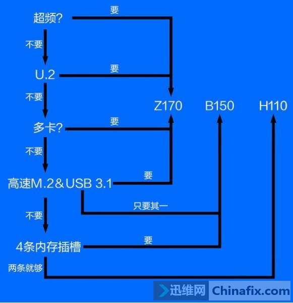

总结
  通过上面的解说,已经全面了解各芯片组之间的差别了吧?除了超频以外,这4种芯片组差别的关键就在于PCIe通道总线数量的多少,导致高速接口的有无和数量限制,正是这些限制才区分了芯片组的定位。
  因此,你可以根据下面的图片来做出最终选择:
图六 根据需求理性选择主板
  以上详细解说了Z170、H170、B150以及H110到底有什么区别,对普通用户而言就是高速存储接口的不同,性能几乎一样,相信你已经根据自己的实际需要做出了选择。
