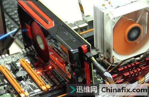

显卡故障 图1
  造成显卡故障的原因有很多,有软件和硬盘两方面的因素。软件方面,由于显卡的驱动程序丢失、遭到病毒破坏引起的故障最为常见。其最直观的表现是显卡无法正常刷新到显示器的标准分辩率、花屏等。特别是电脑感染病毒以后,将显卡驱动程序的某些文件破坏后,我们在开机便无法正常调整显卡的分辩率。这种故障的排除方法比较简单,我们只要将电脑进行彻底的杀毒以后,重新安装显卡驱动程序,即可以排除。
  显卡BIOS有问题、显存颗粒损坏、显卡上电容爆浆等,都属于显卡的硬件故障。虽然说显卡出现硬件故障后自行修复的机率不是很大,但有些时候,我们还是可以通过自己动手,排除故障的。下面举例子详细介绍显卡硬件故障的检查排除方法。
显卡故障 图2

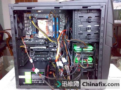

【案例二】电脑换显卡后显示器不亮故障
  检查与排除方法:
  1、一般好一点的独立显卡都需要独立供电,有的插1个6pin电源接口,有的插2个6pin电源接口,请检查是否插上或者没插好,或者检查电源是否有显卡供电接口,如果没有,则需要买两个4转6的线或者是换电源。

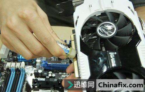

  2、显卡接触不良,关机,重新拔下清理显卡PCI-E插槽或者显卡金手指再插上去试试。
