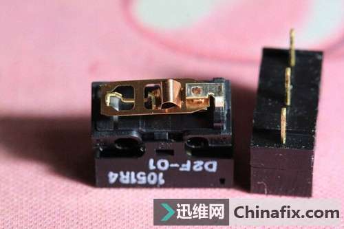

  游戏鼠标之所以会出现双击问题,恰恰是由于其追求超高反应速度所导致的副作用。游戏鼠标上所使用的簧片微动,在触发的瞬间会出现轻微的颤动现象。普通鼠标往往会设计一个相对较长的触发延时,以便对不稳定信号进行过滤,等簧片接触稳定后再进行信号输出,以避免由于簧片颤动造成双击问题的发生。
传统鼠标微动内部采用簧片进行触发 触发时会簧片会出现轻微颤动

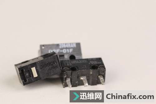

  但对竞争激烈的电子竞技游戏来说,过长的触发延时无疑会对玩家带来致命的危害,尤其是在《反恐精英》这种瞬间决定生死存亡的FPS游戏中,细微的时间差别,往往会导致胜利的天平出现偏移。为了避免这样的现象发生,游戏鼠标设计师们需要尽可能对微动触发延时进行压缩,30ms、25ms,较短的延时虽然为玩家带来了迅速操作反应,但同时也对微动开关提出了极高的要求,鼠标使用一段时间后,微动开关出现一定程度的老化后,随之而来的就是微动双击问题。
  触发延时和双击问题,就像是天平的左右两端,无论设计师侧重于那一方面,另一端都会高高翘起给予回击。这也是为何便宜的鼠标用上好几年都没事,价格不菲的游戏鼠标,一半年甚至三五个月就会出现双击问题。
是发烧级玩家所热捧的欧姆龙灰点微动 一样无法避免双击问题的发生
  为了降低游戏鼠标双击故障发生机率。设计师开始使用拥有更高电气寿命的微动开关来制作鼠标左右按键,原本的500万次微动被换为1000万次、2000万次、甚至3000万次,尽管微动的使用寿命不断提升,但令人失望的是,微动寿命的的提升,并没有带来双击现象发病机率的降低,游戏鼠标依旧还是会发生双击的问题。
目前大部分高端游戏鼠标左右按键均使用欧姆龙D2FC-F-7N(20M)微动制作
  这也是没办法的事情,因为厂商制造微动时测试的是其有效导通效率,而非使用一段时间老化后簧片颤动时间延长而导致发生双击问题的时间(谁知道设计师老兄会把延时设置在多少)。要想彻底解决鼠标微动的双击问题,必须放弃鼠标微动传统结构。

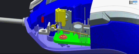

光磁微动原理结构展示
  在鼠标性能全面过剩的今天,光磁微动,也许会是鼠标的最后一次革命。
