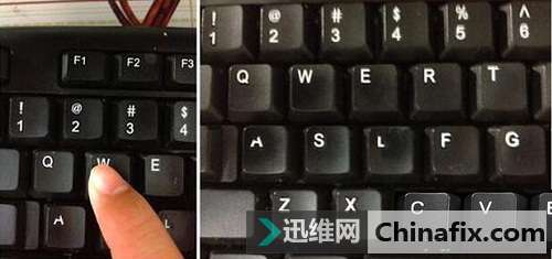

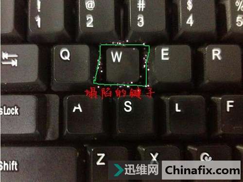

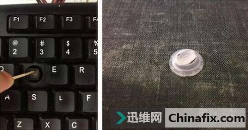

  当你玩游戏正起兴时,一使劲键盘键塌陷不起来了,如何维修呢?别着急,今天小编就教大家如何处理键盘键塌陷的方法(适合普通的导电橡胶式键盘)。
键盘键塌陷的解决办法/步骤:
  工具/原料:牙签

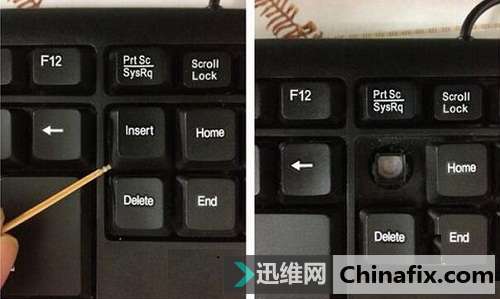

  1、用牙签把塌陷的键撬下来

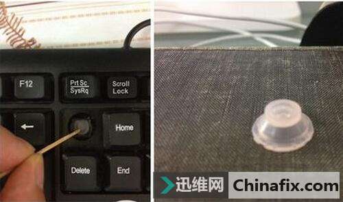

  2、把里面已经坏了的橡皮垫撬出来。

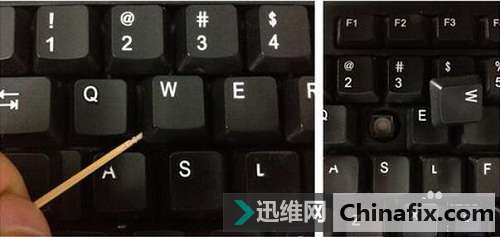

  3、把你一个平时不用的键子撬开

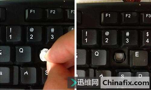

  4、用牙签小心翼翼的把那个完好的橡皮垫取出来(一定要小心,不然容易弄坏橡皮垫)
  5、把橡皮垫安放在你要用的键的位置。
  6、把键子还原
  7、大功告成了,赶快试试看吧,键子是不是和新的一样!
小编提示:
  ①如果牙签不够结实可以用手把键子抠出来 。
  ②撬完好的橡皮垫时,千万要小心不然就功亏一篑了。
