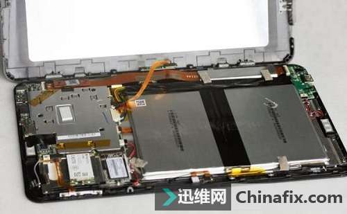

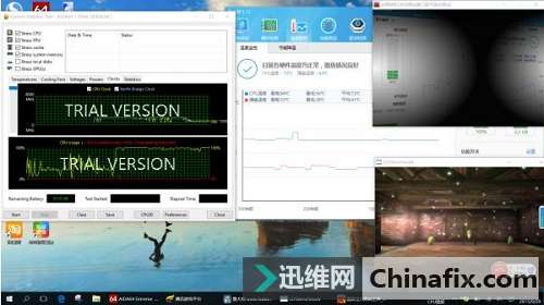

  1、找平板电脑的发热源
  比如:昂达V116w CoreM版平板电脑,搭载了酷睿M处理器。它的背盖是塑料材质,在导热性上不如全金属材质的背盖。用鲁大师的温度压力测试,其CPU最高温度可达84℃,它的CPU芯片、内存颗粒以及SSD都集中在平板电脑背部的右侧,这个就是我们要找的发热源的位置。

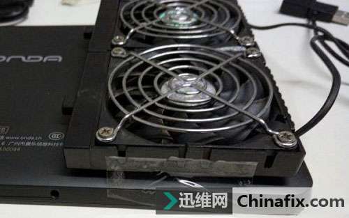

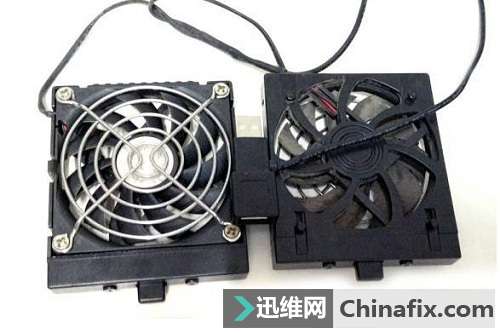

  2、固定散热风扇
  用一拖二的USB风扇,先用双面胶将两个风扇固定好,再用透明胶条将其粘在平板电脑的发热源位置即可。
  PS:安装时要注意风扇的方向。由于V116w CoreM背后没有散热孔,其内部不存在散热风道,最好的方法就是让风扇对着后盖发热源吹风。如果风扇方向搞反了,对着封闭发热源吸风的效果会大打折扣。

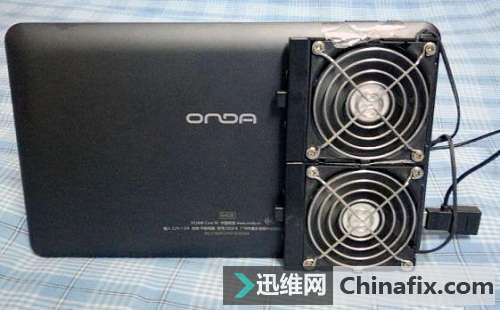

  风扇固定好后,将USB接口与平板侧面的USB接口相连即可通电让风扇工作。
如何给Windows平板电脑降温 图6

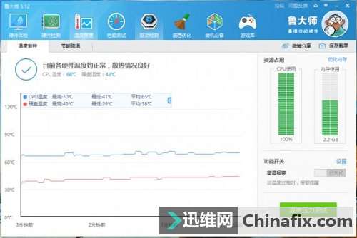

  再运行鲁大师的压力测试,其CPU最高温度降到了70℃,SSD硬盘的温度也降低了10℃左右,效果还是挺明显的。如果想让散热效果更好,可以选择更高转速的USB风扇。

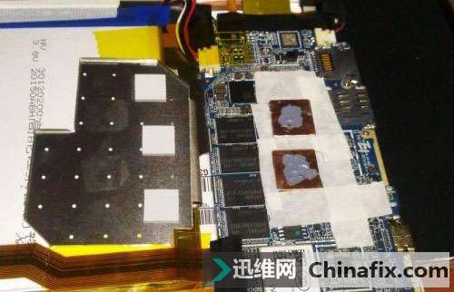

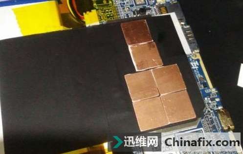

  二、机身内部改造
  虽然用上了散热风扇,但是平板电脑在长时间游戏时依旧会出现偶尔的降频问题导致游戏卡顿。我们还可以通过对机身的进一步改造,来彻底解决Windows 8.1/10平板的发热缺陷。
操作方法:
  将平板电脑拆开,在CPU和金属散热板之间贴上几颗紫铜散热片,并在对应的背盖部分开孔,让发热源可以“裸露”出来。

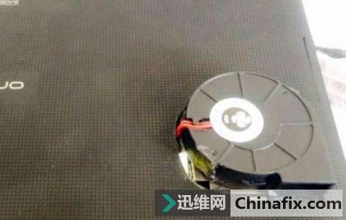

  同时,再将抽风式散热器固定在背盖的开孔位置,将CPU全速工作时产生的热量迅速抽出平板体外。
如何给Windows平板电脑降温 图10
  这种改造基本就可彻底杜绝高温降频问题,只是破坏了平板电脑原有结构将失去厂商的质保服务,仅限发烧级玩家尝试。
