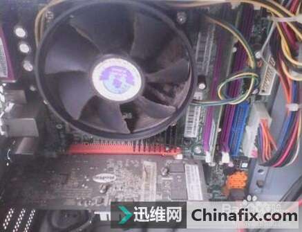

  2、认真听一下,确定这吱吱响的声音是不是硬盘发出来的,有时可能是风扇发出来的,或者打开机箱看一看,如果是风扇,可能是风扇老化或者进入灰尘太多了,需要更换或者清理了。

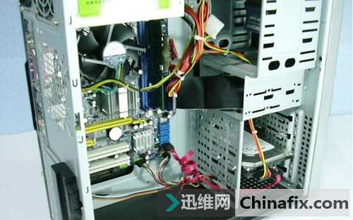

  3、再一个最要的问题就是硬盘的数据线接口接触不好,造成了传输数据的断断续续,影响了硬盘的正常使用。

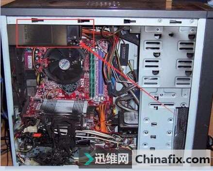

  ①电源供电有问题。检查电源是否超负载运转,是否功率太低,是否电压不稳定。如果是硬盘的电源供电不足或者不稳定,可以更换机箱的电源试一下了。
  ②硬盘供电模块有问题,这属于硬盘的质量问题。

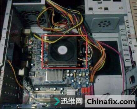

  ③主板供电有问题。看主板上的元件外观是否正常,供电电路附近的电容是不是爆浆,就是电容上面有一些黄色的液体风干后的痕迹。如果有,就更换主板。

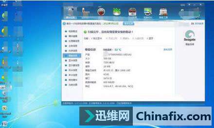

  性能好、读取速度快的机械硬盘在复制文件时声音会响得吓人,你要先用软件检测一下才能确定是不是硬盘坏了,比如:西部数据的黑盘在读写时可达到30多分贝,这个声音可以影响到你的睡眠。
