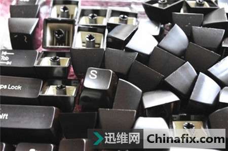

      如果亲想给键盘来个彻底大扫除,可将每个按键的帽儿拆下来。普通键盘的键帽部分是可拆卸的,可以用小螺丝刀把它们撬下来,空格键和回车键等较大的按键帽较难恢复原位,所以尽量不要拆。
      把键盘打开后,先不要急着拆按键,最好先用相机将键盘布局拍下来或画一张草图。拆下按键帽后,可以浸泡在洗涤剂或消毒溶液中,并用绒布或消毒纸巾仔细擦洗键盘底座。

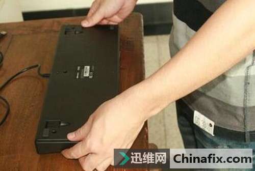

      一、拍打键盘
      关掉电脑,将键盘从主机上取下。在桌上放一张报纸,把键盘翻转朝下,距离桌面10厘米左右,拍打并摇晃。

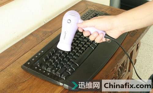

      二、吹掉杂物
      使用吹风机对准键盘按键上的缝隙吹,以吹掉附着在其中的杂物,然后再次将键盘翻转朝下并摇晃拍打。

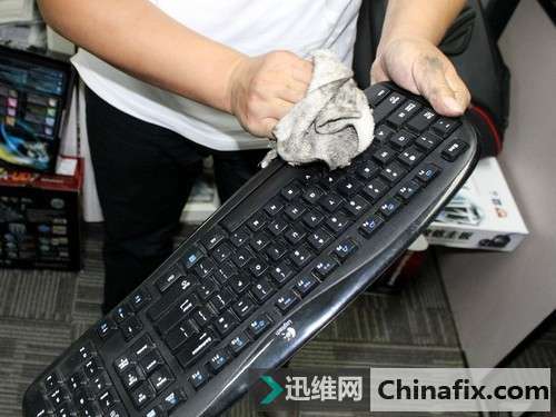

      三、擦洗表面
      用一块软布蘸上稀释的洗涤剂(注意软布不要太湿),擦洗按键表面。
