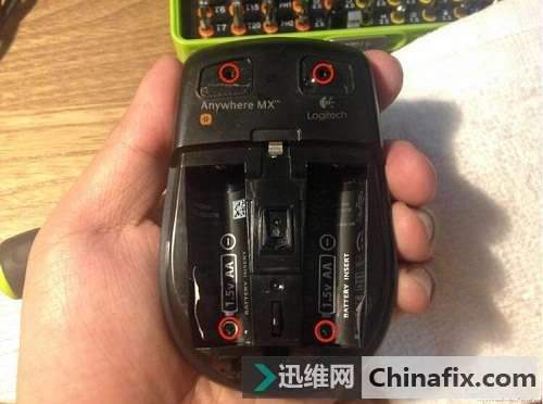

  鼠标底部四颗螺丝,上胶贴两颗,电池仓里贴纸下面两颗。

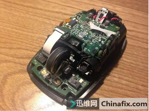

  摘掉上壳以后就能看到左右按键的微动了,左右键是ZIP的小型贴片微动。

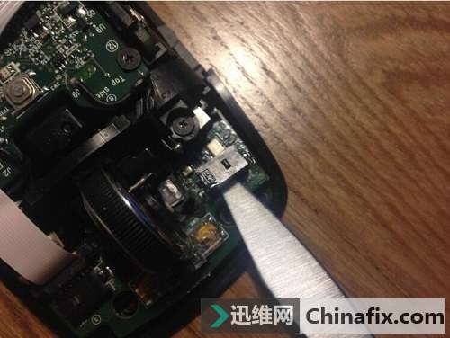

  先将非常薄的小刀插进微动底部,微动底部是几乎没有缝隙的,所以插进去的时候要小心。然后用烙铁烫一个焊点,烫的同时用刀片慢慢翘起来一点,这样微动的引脚和焊点就会彻底分开。翘起一个以后用烙铁烫另一个引脚,这样微动就摘下来了。

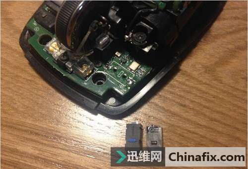

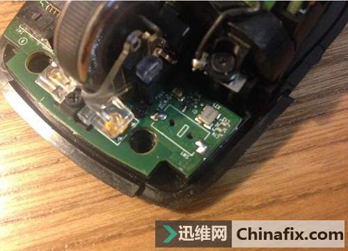

  摘下来以后焊点特写,如果焊点锡少的话,可以在焊点上稍微加一点焊锡,换新微动焊回去的时候会方便一些。

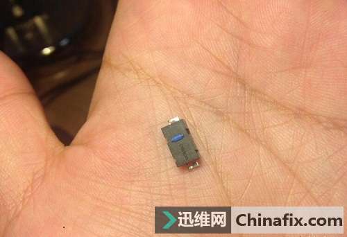

  我手里没有同型号的微动,所以用其它微动来代替。
  这两个微动的个头大小是一样的,所以用这个微动代替完全没有问题。焊回去的时候就比较简单了,把微动两个引脚贴在焊点上,然后用烙铁点一下就OK了。
