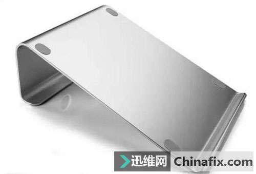

      夏天到了,我们需要风扇、空调,而我们的笔记本就需要散热器,温度是影响笔记本体验的最关键因素之一,对处理器和显卡而言,温度过高会触发降频机制影响性能。面对市场上琳琅满目的笔记本散热器,到底怎样选择呢?其实正如那句话:鞋子合不合脚,只有自己穿了才知道。笔记本散热器也是这个道理,你购买的散热器好不好,只有用了才知道。下面小编带大家一起来看看。

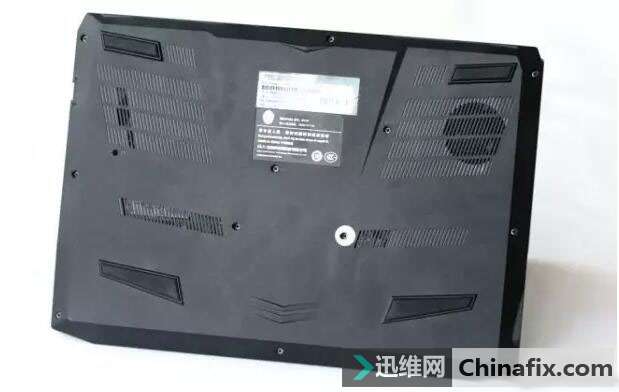

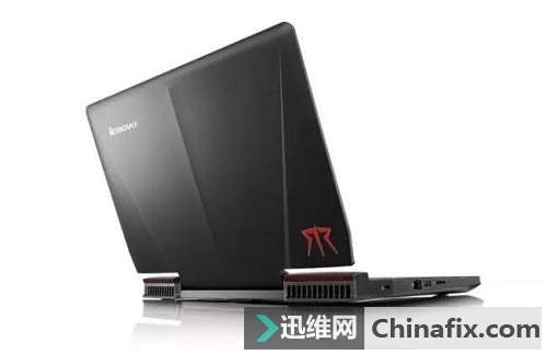

  笔记本散热原理:
  绝大多数笔记本都会在底盖(D面)对应CPU、GPU和散热风扇的位置开孔,用于提升空气流通的效率,通过散热风扇将积累的热量从散热孔的位置排出体外。其中,散热孔的位置将影响到散热器的兼容和选择。

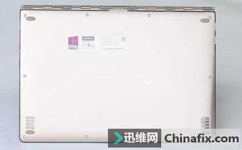

  还有一类笔记本没有内置风扇(比如基于酷睿M或Atom平台设计的超薄本),它们身上甚至连散热孔都没有,大都将金属底盖作为了超大的“散热片”,这类产品在散热器的选择上也需要多加留意。

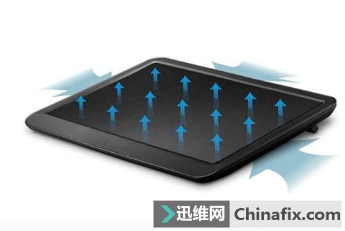

  1、吹风式散热底座
  吹风式散热器的原理是在散热底座内配备朝上吹风的风扇,用于增加进入笔记本底盖散热孔内的气流,从而提高笔记本的散热效率。
  选购时这种产品时,不要追求风扇的多少,关键是风扇的位置能否“照顾”到笔记本底部散热孔的位置。此外,吹风式散热底座的噪音问题应该引起我们的重视,建议挑选配备1个~2个大尺寸风扇的型号(噪音和扇叶大小成反比)。
如何正确选择笔记本散热器 图4

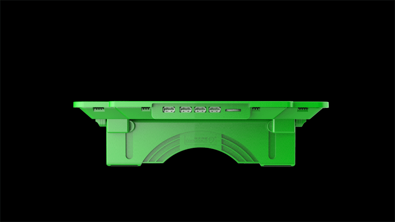

  如果笔记本底部布满了散热孔,那这种吹风式散热底座就能起到明显改善散热的作用。但对于MacBook Pro以及那些底部没有散热的轻薄本而言,吹风式散热底座的作用将大打折扣。可能有朋友认为底座内的风扇可以帮笔记本底盖降温,从而加速热传导效率。问题是,散热底座的风扇都是通过USB供电的,风量用于加速笔记本内空气循环流通尚可,但用于给底盖散热就力不从心了。
  由于散热底座的风扇需要额外供电,所以它们会占用一个USB接口。有些散热底座会提供USB Hub功能,额外会提供2~4个USB接口扩展。但是,这些扩展出来的USB接口无论是速度还是供电性能都很差,它们仅适合用于接键盘和鼠标等USB外设,至于移动硬盘和闪存盘等存储设备,建议还是直接插在笔记本身上的USB接口中。

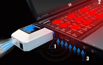

  2、抽风式散热器
  这是效果最为显著的笔记本散热方式,这类散热器的原理,就是通过一个涡轮风扇,将正对着的笔记本散热孔内的热气流“吸出来”。目前抽风式散热器的品牌和型号众多,产品之间的差距主要体现在外观设计是否精细、硅胶导风套对笔记本散热孔的兼容性、风扇风量和供电能力,以及能否随笔记本高度而调节的支架。
如何正确选择笔记本散热器 图6
  需要注意的是,抽风式散热器最适用于散热孔位于机身两侧的笔记本。现在很多游戏本都配备了双风扇,而且散热孔也都开在了机身后面两侧的位置(还有一些产品会将散热孔放在屏幕转轴内侧),此类笔记本可能会出现无法固定抽风式散热器的问题。
如何正确选择笔记本散热器 图7
  在购买抽风式散热器时,大家最好提前和商家沟通,确定散热器与自己笔记本的兼容性,并优先挑选采用外置供电或双USB供电的型号,只有此类产品才能保证足够的风量用于明显降低笔记本内部的温度。

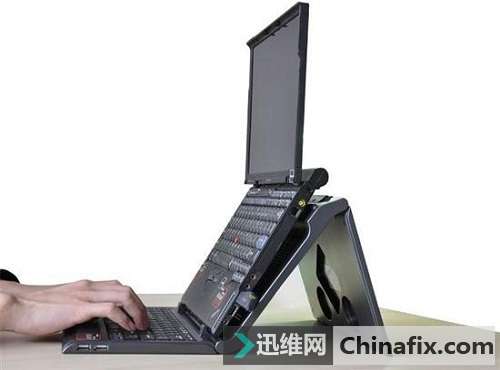

  3、被动式散热底座
  这种散热底座的结构最为简单,它们的最大功效就是将笔记本支撑起来,增大笔记本底盖与桌面的空间(高度)从而提升空气流通效率,从而改善笔记本的散热环境。这种散热底座适用于所有形态的笔记本,只是散热效果不太明显。从某种意义上来说,被动式散热底座更像是“支架”,用于抬升笔记本屏幕高度,对预防颈椎病有着极大的好处,所以结构越简单越好。

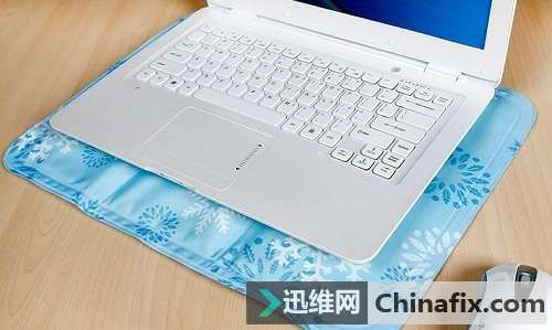

  4、散热冰垫
  市面上还有一种“散热冰垫”,可以用于给笔记本散热。但是,它仅适用于没有内置风扇或底部没有散热孔的笔记本。将冰垫里注入冰水之后,它将能迅速降低笔记本作为“散热片”的底盖的温度。
如何正确选择笔记本散热器 图10
  如果你的笔记本是传统风扇类型,将它垫在笔记本下面会挡住通风口,导致内部空气流通的不畅,不仅起不到散热效果反而会导致笔记本温度升高!
