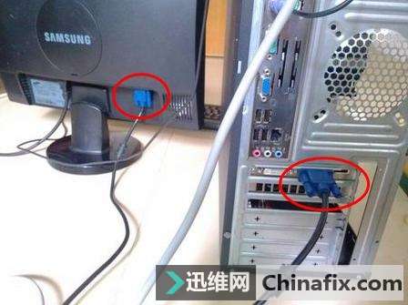

  1、显示器数据线主机连接处有松动或者已经脱落;
电脑显示器无信号如何维修 图2

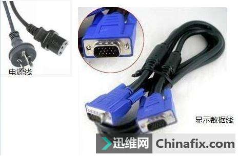

  2、显示器数据线损坏(这种情况一般很少,主要注意针脚有没插弯或者出现断针的情况)
电脑显示器无信号如何维修 图3

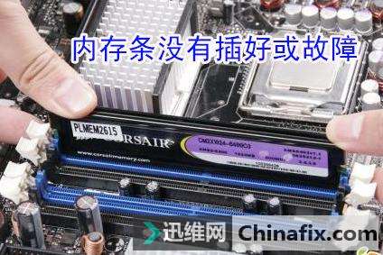

  3、电脑主机内部问题(主要比如内存条松动、显卡松动、视频输出接口不良等等)。
电脑显示器无信号如何维修 图4

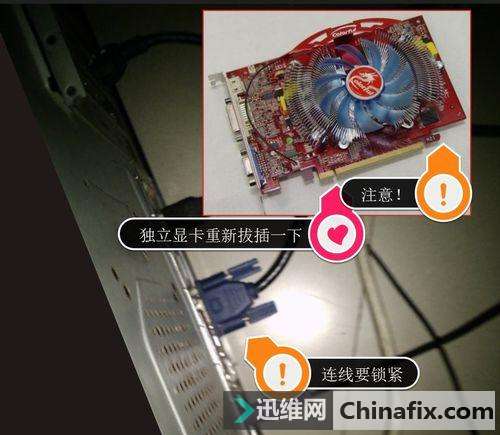

  1、对于电脑问题,我们一般从简单到复杂入手,首先比较常见的连接显示器与电脑主机的数据线存在松动,接触不良的情况,当我们遇到电脑显示器无信号的时,首先应该看下显示器数据线是否接好,另外如果电脑采用独显平台的话,数据线应该接在显卡的视频输出的接口,而不是主板的视频信号输出接口。

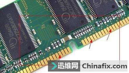

  2、另外一个比较常见的是电脑内存条松动或者灰尘太多导致,导致显示器无信号,这种情况最明显的状况是电脑内部好像一切运行正常,但就是显示器无信号。这种问题多出在电脑使用比较久,很久没有清理灰尘很可能出现。
电脑显示器无信号如何维修 图5
  怎么修理是:将内存条取出,用纸巾清理下内存条金手指,然后再安装回去即可。
  还有一种是如果是独立显卡的话,显卡松动也会出现类似问题,建议重新安装下显卡即可解决问题。
电脑显示器无信号如何维修 图6
