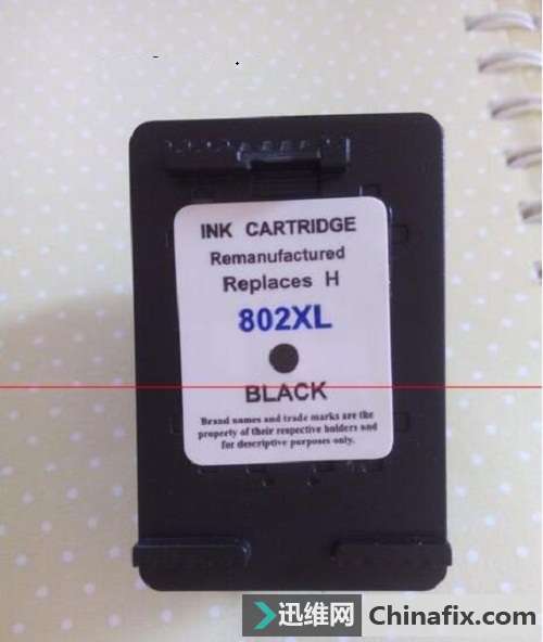

  1、将墨盒从打印机中取出,以下以惠普打印机为例。

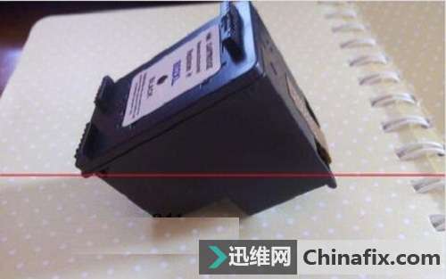

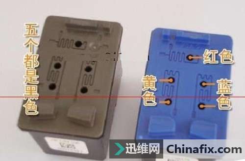

  2、揭下上面的标签,注意不要扔掉。我们会发现有几个小孔,注意颜色不一定对应,揭开后是可以用眼看出颜色的。

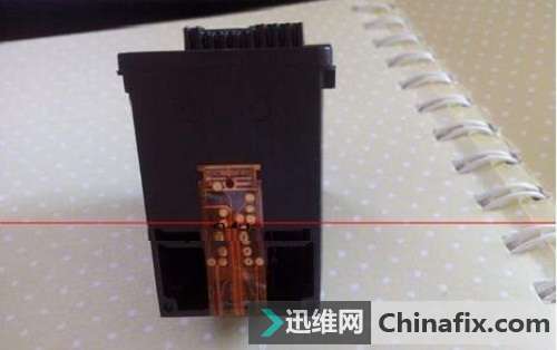

  3、用注射器取3-5ml注入小孔,注意不要触碰到背面,如图所示的地方。喷头也勿触碰防止损坏堵塞。

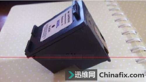

  4、喷头会有部分墨水流出,用纸巾擦干净即可。然后如图所示放在纸上晾半个小时左右,新手可适当延迟到一个小时。
  5、贴上标签,然后擦干净装机就行了。
