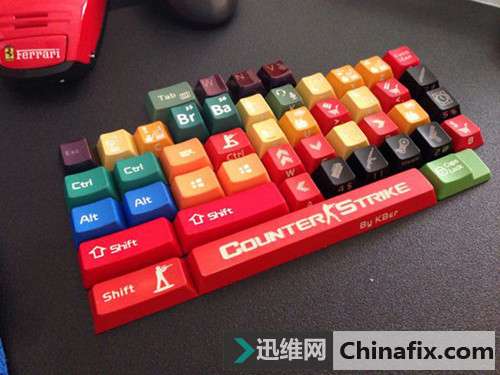

  机械键盘凭借其超长的使用寿命和非凡的手感, 夺回曾被薄膜键盘抢走十余年的金交椅,成为外设发烧友与游戏玩家的掌中爱物。除去寿命和使用手感,机械键盘还具有一招更换键帽独门秘技,玩家可以根据个人喜好与使用需求,让自己心爱的机械键盘拥有独一无二的外观。
  机械键盘键帽虽然可以自由更换,但价格相对较高,部分限定版键帽价格甚至可以媲美高端机械键盘,面对ABS、POM、PBT等一堆专业英文缩写,新手玩家常常不知如何选择。机械键盘键帽通常使用那几种材质制作?不同材质在手感和使用体验方面又有怎样的区别,今天就让我们一起来进行了解。
五颜六色的键帽 对外设发烧友和游戏玩家有着极大的诱惑力
  常见机械键盘键帽主要分为ABS、PBT和POM三种材质,其中ABS材质键帽在机械键盘上使用频率最高,无论二三百元的普及型产品还是上千元的高端旗舰机械键盘,都可以看到ABS键帽的身影。ABS学名为“丙烯腈-丁二烯-苯乙烯共聚物”,材质本身具有成本低,强度高,韧性好,加工方便等优点。

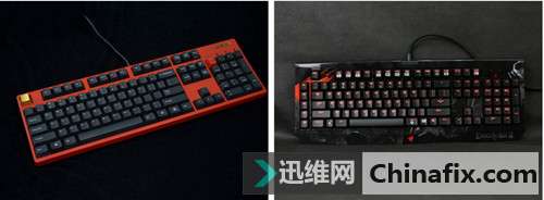

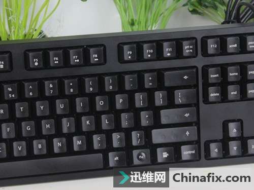

即便是零售价格处于千元价位的Filco 法拉利和雷蛇黑寡妇蜘蛛终极版 使用的也是ABS材质键帽
ABS材质键盘在外观表现方面堪称完美
  正是由于这些特性,ABS材质得到了极其广泛的应用,由于制作工艺成熟,ABS材质制作出来的键帽普遍具有外观规整,细节精致,纹理均匀等优点)。ABS键帽不仅做工出色,使用手感也不非常不错,触感细腻舒适(比如Filco所使用的涂层键帽)。

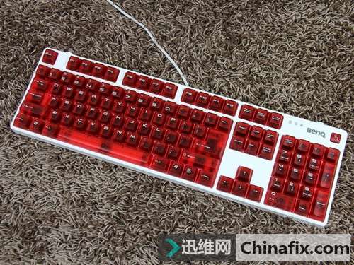

ABS材质还可以用来制作透明键帽

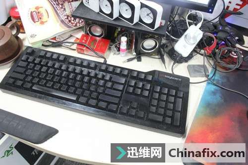

ABS键帽最大的缺点在于其长时间使用后表面会磨光出现打油问题
  ABS键帽无论外观还是触感都非常出色,但却具有一个令非常明显的缺点,那就是由于材质硬度较低,长时间使用后表面会变得油光逞亮,这种现象被玩家称之为“打油”。打油后的ABS键帽不仅摸起来略为发粘,但会让整个键盘看起来显得脏兮兮油腻腻的,所以很多玩家都对ABS材质键帽存在一定的抵触情绪。所以PBT和POM材质键帽就出现了。

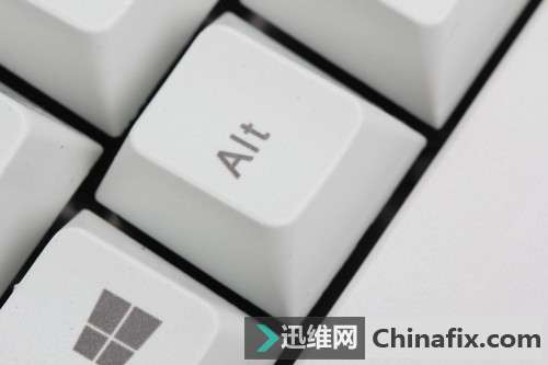

  PBT材质学名叫做“聚对苯二甲酸丁二酯”,有着“白色岩石”的美誉。其加工工艺和成本均高于ABS材质,材质强度较为出色,注塑成型时收缩率较小。其加工工艺相对较为成熟,甚至可以使用二色注塑的方式进行加工,达到永不掉字的目的。使用PBT材质制作的键帽触感干爽硬朗,有着非常独特的磨砂感。

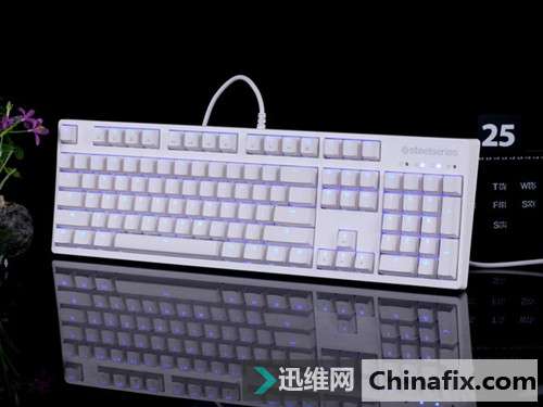

赛睿APEX M260配备二色透光PBT材质键帽
  PBT材质最大的优点是耐磨性明显优于ABS材质,使用PBT材质制作的机械键盘键帽,在日常使用中出现打油现象的时间,相比ABS材质有着大幅度延长,非常受到游戏玩家和外设发烧友的喜爱。但由于价格较为昂贵,加工也相对复杂,所以通常仅在部分品牌的中端产品中使用(比如Cherry G80-3000白色版、赛睿APEX M260等等)。

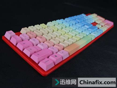

PBT材质特性使得玩家可以通过浸染方式制作非常漂亮的个性键帽
  由于分子间隙较大且而高温,PBT材质还有一个非常出色的特点,就是可以使用工业染料进行浸染操作。玩家可以购买白色PBT键帽后,购买工业染料进行染色,自行打造出一套独一无二的彩色键帽,当然,由于个人进行浸染操作时流程相对复杂,建议先购买小批量购买几个键帽进行练手熟悉后,再对整套键帽按个人需求分别进行染色操作。

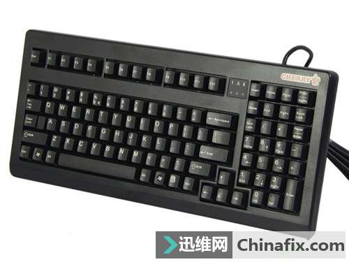

Cherry G80-3000/3494/1865等系列中的黑色版本 均配备POM材质键帽

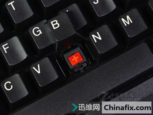

  POM材质学名叫做“聚甲醛”,对没错,就是家居装修中常见的那个有害气体甲醛的高分子聚合物。POM材质硬度较高,耐磨度非常出色,同时还拥有自润滑的特性,所以经常用于轻量化活动部件制作。POM键帽触感冰冷,材质本身的自润滑使得键帽摸起来有一种独特的干滑感,比打了油的ABS键帽还滑(ABS由于材质特性,打油后手感偏粘腻)。
POM材质键帽虽然耐磨 但自身就拥有一种“油润”手感

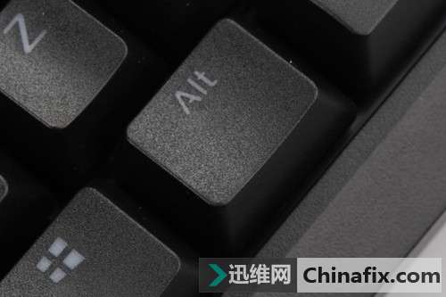

  除去容易打滑外,POM键帽的注塑加工也是一大难题,由于材料本身缩率较大,控制不好键帽很容易出现装配间隙过小,导致键帽安装到键盘上后再拨下时,出现将轴芯连带拨下的问题。即便解决底部十字插座过紧的问题,过大的材料缩率,也还是会在键帽表面留下均匀不一的收缩纹理。
由于材料缩纺过大 POM材质键帽上很容易留下不均匀的收缩纹理
