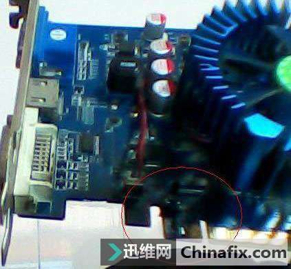

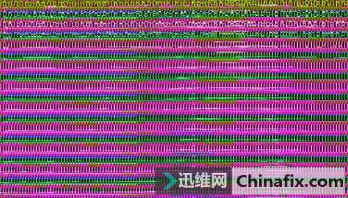

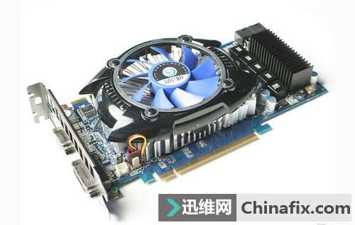

  原因一、虚焊,不限于颗粒或者显示核心本身——花屏
  显卡出现花屏症状是一种比较常见的电脑故障,可能每时每刻都在我们身边发生着。在遇到显卡花屏问题,大部分用户并不清楚其缘由,通常都会表现得手忙脚乱,甚至将原本正常的硬件更换掉。
显卡故障 图2

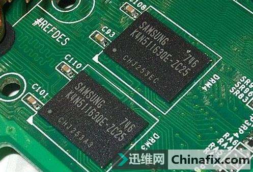

  花屏的原因可能有很多样,但主要还是跟显卡的几个核心部件有关系。显示核心的损坏,以及显存的虚焊和脱焊,都有可能会造成花屏——因为这时候是用于生成画面的材质在显存中读取不正确,因而无法正确加载纹理和贴图。除了显卡自身的原因,超显卡导致核心/显存过热、驱动问题也可能造成花屏,但这些处理起来稍微简单一些。
显卡故障 图3

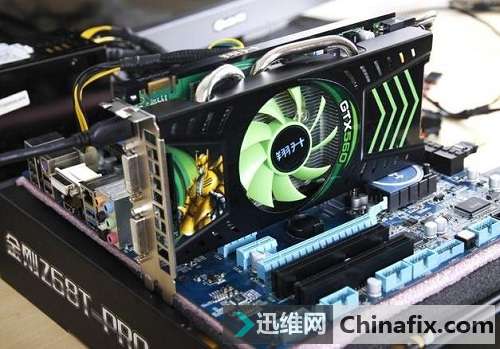

  而显示核心的损坏,以及显存的虚焊和脱焊这个问题处理起来比较麻烦,即使是最低等级的显存虚焊,一般也需要BGA焊接台才能搞定,一般人是比较缺乏这个条件的。
  怎么修理:
  如果只是驱动问题,那么重新更新驱动就好了。如果不幸遇上虚焊、脱焊了,在质保期的话,还是先向厂家申请,要是连质保期都过了,建议把显卡送迅维快修这样的专业机构进行维修,虽然简单来说就是重新上焊锡并稳固冷凝的过程,也有过显卡修复的案例,但也不能保证100%的修复率,实在不行只能换新的了。

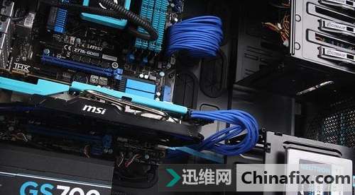

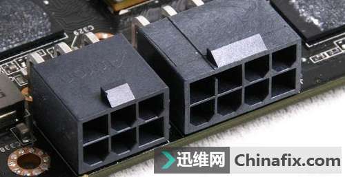

  原因二、显卡接头未插——黑屏,nvidia显卡可能会有提示
  显卡接头未插,这是一个安装中的问题,这种情况最为常见,出现率非常高,导致显示器黑屏,nvidia显卡电脑可能会有提示。
显卡故障 图4
  现今的显卡通常都带有外接接头,以保证显卡的供电需求。然而总有马大哈或者初学者安装时,忘了接上显卡的额外外接接头。
显卡故障 图5
  显卡的供电量不足时,自然就不会输出显示信号,而且,显卡的功能通常没有正常地被启用,因此有部分带有温控风扇功能的显卡能听到风扇在呼啦呼啦地转,这时候就该注意一下,是不是漏接了什么线了。
  怎么修理:仔细检查,全部接上线。

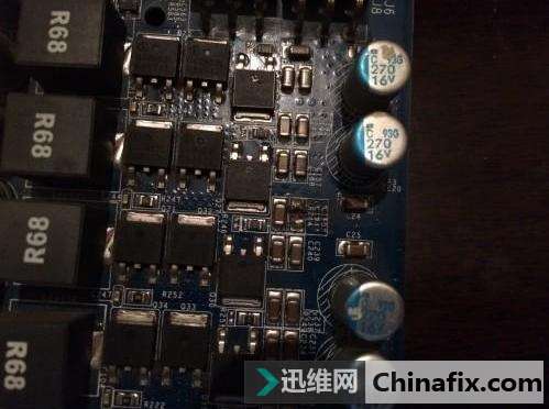

  原因三、元器件损坏——黑屏无显示
显卡故障 图6
  显卡中供电的mosfet、供电处电容、供电处电感这些电子零器件都是比较娇嫩的部分,不能进水,也不能被金属零件刮蹭到而导致短路,否则可能会有不太好的后果。
  当因为电子元器件的失效而导致显卡无法显示的时候,此时debug指示灯却常常会显示没有问题,不过,bios的主要任务是识别显卡的信号,而如果显卡因为供电发生的问题而产生故障,对于bios可能是无法识别到的,或者也有可能因为探测不到信号,而默认启动了集显。
显卡故障 图7
  不过,如果出现元器件的异常,除了黑屏无显示之外,大多还伴有其他的现象,比如:突然出现的异味、零星的火星、烟雾等等。要是黑屏的情况下还看到了这些,情况就不是那么乐观了,赶紧送修吧!   怎么修理:一般只有换显卡了。

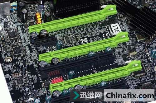

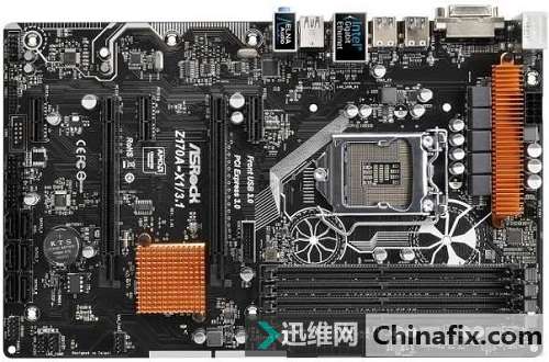

  原因五、主板不支持SLI——系统中无法打开SLI
  这种在追求性价比的双卡组合中可能会有一定几率遇到,当然,产生这种问题的根本原因是因为想省钱……
(能SLI的主板在显眼的位置都会标识SLI标记)显卡故障 图10
  不同于AMD的crossfire是开放的,nvidia的SLI是需要授权费用的,只有经过了nvidia SLI的认证,才能正确地开启nvidia SLI。在没有经过nvidia SLI认证的主板上,即使使用了双卡配置,可能也无法达成SLI的配置。
(并不是有2个PCI-E插槽就可以SLI,SLI对于PCI-E的通道速率还有需求)显卡故障 图11
  SLI的配置开关可能存在于BIOS中,因此早期有通过刷改动后的BIOS从而破解打开SLI的先例。不过现在,随着UEFI的逐渐普及,这种情况少了很多。也有很多千元级别的主板做了SLI认证,所以真要找一个能够支持SLI的主板,需要的代价也不高。
  怎么修理:这个只能换主板了,或者只选用一片显卡。

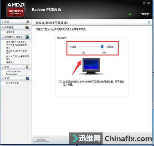

  原因六、过扫描没有拉到顶——amd显卡的显示留有黑框
  这是AMD的显卡常常遇到的问题。
显卡故障 图12
  AMD的显卡在新安装的时候,过扫描不是完全拉到头的,因而,显示的画面不会填满显示器,存在黑边。这时候千万别以为是显卡或者显示器出故障了,可以先试着调整一下,如果还是不能解决的话,再把显卡或显示器送修也不迟。
  需要注意的是,AMD显卡的这个小毛病只会发生在1440*900及以上的分辨率,而nvidia也有缩放屏幕的选项,但新安装的卡打完驱动上来就是满屏显示,是不会出现这种现象的。
  怎么修理:过扫描拉到顶就行了。

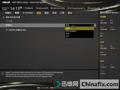

  原因七、bios中设置了内置核显优先——独显无输出
显卡故障 图13
    这种现象出现几率并不高,在bios中现在是有显示核心是PCI-E的独立显卡优先(通常标明为PCI-E)还是集成显卡优先(通常标识为IVG)或自动选择(auto)三个选项的。常规来说,一般的bios设定都会将显卡设定在auto档,但不排除如果有的朋友将它调到了核芯显卡,那么在独立显卡上那就什么都看不到了。
  怎么修理:先把线头接在主板背后的核芯显卡输出接头上,然后在bios中调整回来。
