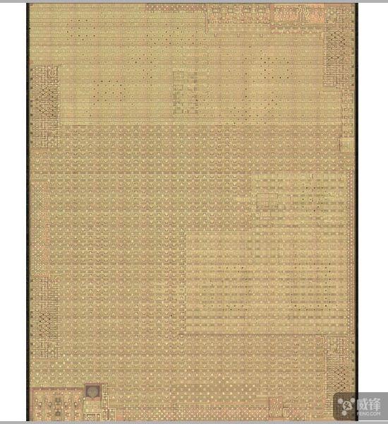

  iPhone 8 Plus A1897 机型被证实搭载的是 A11 仿生 AP,标识为 TMHS09,芯片采用的是叠层封装(PoP)的方式,配备了来自美光(Micron)的 LPDDR4 SDRAM 运行内存,型号为 MT53D384M64D4NY,容量大小为 3GB。真实测量结果显示,A11 芯片的大小为 89.23 平方毫米,与 A10 相比面积缩小了 30%。
  A11 仿生芯片中最大的性特征在于内置了专用的“神经网络引擎(Neural Engine)”,现在神经网络引擎已胜任诸多任务,包括更智能的够识别人物、地点和物体,为“面容 ID”和“动话表情”等创新的功能提供强大的性能,并用来改进 Siri 和 AR 使用等等。这是苹果多年来布局的结果,在此过程中苹果收购了多家 AI 创业公司,吸收了一大波相关领域的人才。
  TechInsights 表示,A11 的 NPU 现在在 iPhone 8 Plus 上的用途,暂时不如 iPhone X 那么充分,所以更多深入的了解还需等待 iPhone X 才能进行分析。
  A11 仿生芯片的部分细节如下:
  - A11 面积与 A10 相比缩减了 30% ;
  - 内部缩减:处理器 1 变小了 30%,GPU 小了 40%,而 SDRAM 则小了 40%;
  - 处理器2 部分,A11 比 A10 塞进了更多的内核(现在是 4 个小核,之前只是 2 个);
  - 相对而言,其实内部面积是相似的: 处理器 占 15%,GPU 占 20%,SDRAM 占 8%;
  - GPU 依旧是相同的 6 个逻辑核心规划
  - 各模块布局块位置与 A10 相似
  - 现在与 A10 比最大的不一样在家内置了 NPU 单元。

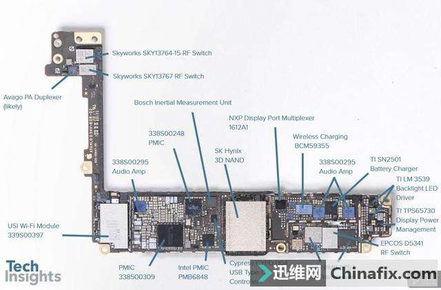

逻辑主板布局

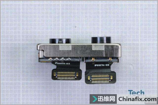

  TechInsights 与 Chipworks 对摄像头模块进行更深入的技术分析得到了一些实际结果:

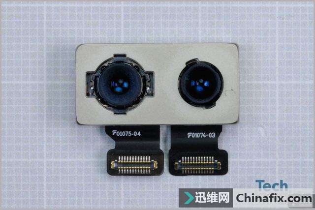

- 双后置摄像头
  双摄像头模块尺寸为 21.0 mm x 10.6 mm x 6.3 mm 。根据最初的 x 光照片来看广角镜头配备了光学图像稳定(OIS),而长焦镜头是与 iPhone 7 Plus 相同的配置。

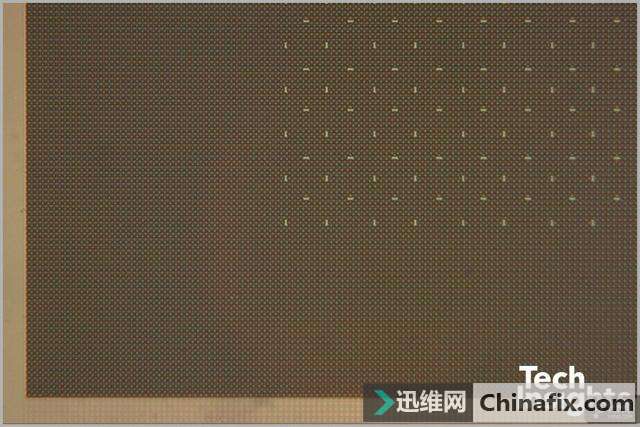

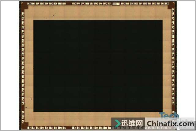

  广角部分传感器采用的是 Sony CIS,传感器尺寸为 6.29 mm x 5.21 mm (32.8 平方毫米)。相比之下,iPhone 7 Plus 广角部分的传感器尺寸为 32.3 平方毫米。TechInsights 表示由于这一次是快速拆解分析,所以没有记录下彩色滤光片的图片,但是基本上可以确认单个像素尺寸大小为 1.22 m。同时,苹果似乎运用了新的 Phase Pixel 模式,并确认这是一个常规的背照式(BSI)传感器,也就是索尼的 Exmor RS 传感器。
  TechInsights 还表示,苹果似乎第一次运用了混合键合技术,因为确认了长焦部分混合的是 1.0 m 单个像素尺寸的 Exmor RS 传感器,这一传感器尺寸为 6.29 mm x 5.21 mm (32.8 平方米毫米 )。

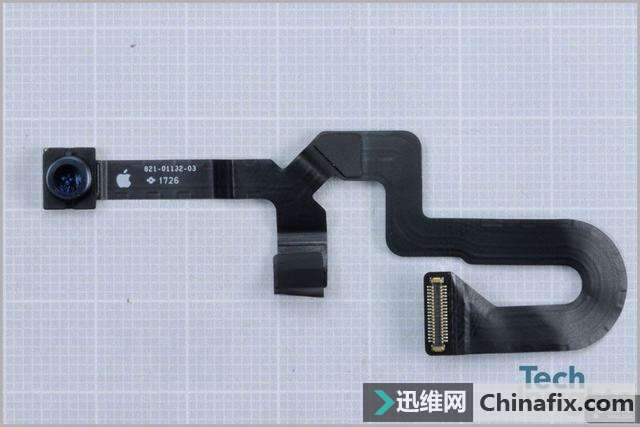

- 前置摄像头
  700 万像素的前置摄像头模块尺寸为 6.8 X mm x 5.8 mm x 4.4 mm
  传感器依然是索尼的 Sony CIS,尺寸为 3.73 mm x 5.05 mm (18.8 平方毫米),单个像素尺寸大小为 1.0 m,这两个指标都与 iPhone 7 Plus 的前置摄像头保持一致。关于索尼这枚 Exmor RS 传感器,TechInsights 表示没有深入去了解。

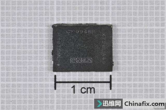

基带
  iPhone 8 Plus A1897 机型确认基于英特尔调制解调器搞定方案,拆解过程中看到的是英特尔新一代基带模块(调制解调器):PMB9948。更仔细去研究发现,上面有 X2748 B11 的标识,因此完全可以确认这就是英特尔的 XMM7480 调制解调器,也就是英特尔的第四代 LTE 调制解调器。
  XMM7480(PMB9948)调制解调器的大小为 7.70mm x 9.15mm (70.45 平方毫米),比前一代 XMM7360(PMB9943)的 7.71mm x 8.47mm 更大一些。TechInsights 表示还会继续深入,等待更新,看看代工方是台积电还是英特尔本身。
RF 射频收发器
  该收发器是 Intel Trx 最新的 PMB5757。TechInsights 表示实验室没有拍下更深入的图像,更多细节还要等待更新。不过,RF 前端看起来很像 iPhone 7 系列,包络跟踪型号为 Qorvo 81004,高频 PAMiD 模块是 Broadcom 8066LC005,高频 PAMiD 为 Broadcom 8056LE003 ,低频 PAMiD 则为 Qorvo 76041。
电源管理IC
  电源管理 IC 型号是 Intel PMB6848 (也称为 X-PMU 748),上面还有 Apple 338S00309, 338S00248 的标识。

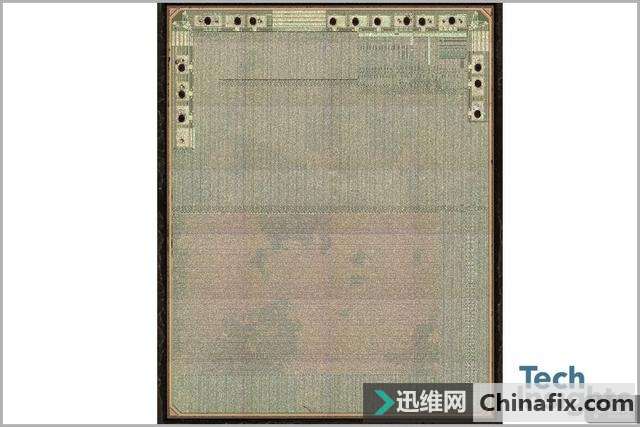

闪存
  现在拆解的这款 iPhone 8 Plus A1897 机型,所配备的是 SK Hynix 海力士的 256GB NAND 闪存,编码标识为 h23q2t8qk6mesbc。初步猜测是 SK 海力士的 48 层架构 3D NAND 闪存,这点令人兴奋,深入细节等待更新。
NFC 控制器

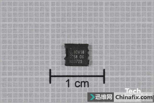

  在 iPhone 8 Plus 中,TechInsights 发现了来自恩智浦的 NXP NFC 模块。这枚芯片上有标识“80V18”的字眼,这与之前在 iPhone 7 Plus 中发现的“PN67V”不一样。与此同时,TechInsights 实验室通过 X 光照深挖到的控制器型号为 7PN552V0C。
  TechInsights 表示,从平面布局来看,iPhone 8 Plus 的 NFC 控制器几乎与三星 Galaxy S8 系列手机中 PN80T NFC 控制器相同,表面上看不出它们之间有什么分别,具体还需要进行进一步的分析。iPhone 8 Plus NFC 控制器的安全元件也与三星 Galaxy S8 系列手机非常相似,具体也需要等待更新。
  此前 TechInsights 曾深入分析过三星 Galaxy S8 系列的 PN80T NFC 控制器和安全元件的 X 光照片。根据所述,PN80T NFC 控制器采用的是 180 纳米节点,安全元件则是 40 纳米的 eFlash。

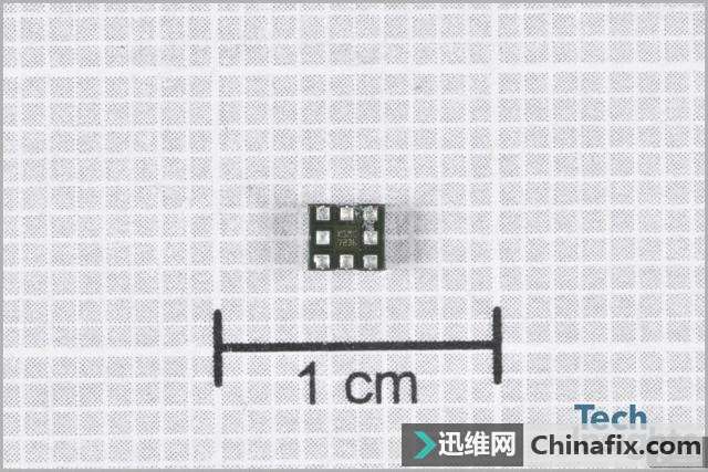

ToF 传感器
  去年,苹果在 iPhone 7/7 Plus 中运用的是前置的模块(ToF 芯片 + VCSEL)。TechInsights 表示,这次同样的芯片再用于 iPhone 8 Plus,来自于意法半导体,封装尺寸为 2.75 mm x 2.35 mm x 1.15 mm,其中编号为 S2L012AC 的传感器尺寸为 1.17 mm x 1.97 mm。
