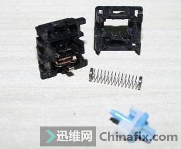

  2、机械键盘老化
机械键盘 图3

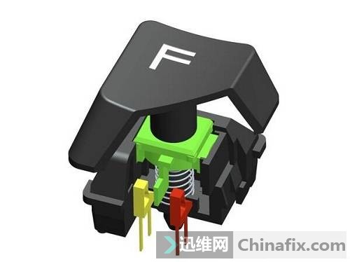

  机械键盘也会老化,这是不可避免的。对于机械键盘,老化卡键主要有两个原因:

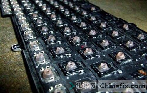

  ①机械键盘内部的弹簧锈蚀,从而导致弹性降低,尤其是空气湿度较大的地区,是经常遇到的问题。机械键盘在使用三五年后,就容易出现因为弹簧锈蚀导致的卡键。
  ②机械键盘上盖与轴芯之间的磨损老化问题。机械键盘在使用过程中,按键上盖与轴芯间会有磨损老化。当磨损老化到一定程度,就会导致摩擦力增大,这样,弹簧无法将轴芯顺利弹出从而导致卡键。
  解决办法:
  上述老化卡键问题,如果只存在于少数按键的话,可以更换弹簧,为轴芯加润滑油,或者更换按键来解决问题。

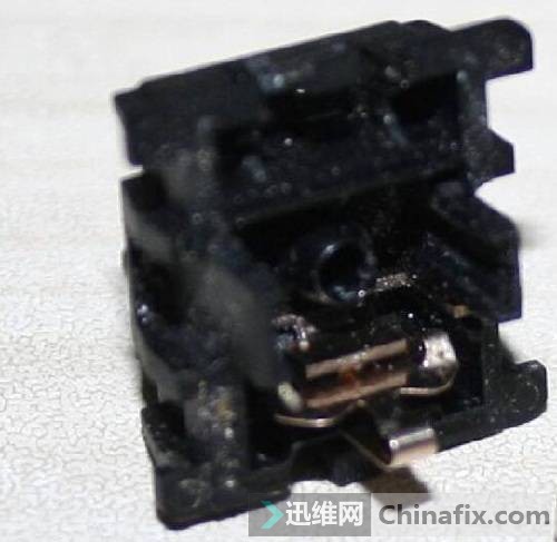

  虽然有点卡键,但经常按键已经复位了,可键盘还是连续输入某一个特定键,在这种情况下,很可能是按键自身发生问题了,产生短路。

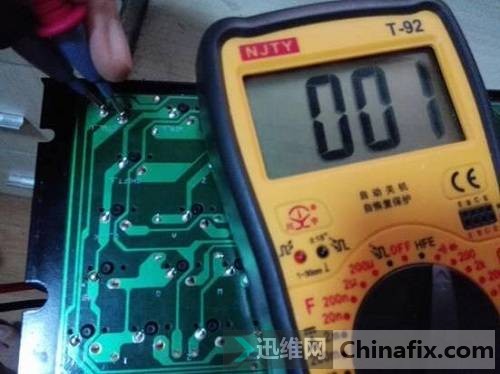

  可以用万用表测试下按键的电阻,测试时,一般按键朝下,此时很容易因重力而导致按键被压下,导致误测。因此,要将键盘一端稍微抬起,避免按键被压下。如果在按键未按下时,万用表显示电阻为0欧,则基本可以说明按键损坏。
  短路按键损坏原因很多:按键自身损坏、按键内部掉入导电物体、液体进入键盘,都可以导致内部短路。
  在很多时候短路更是由于玩家在拆卸维护键盘时,拆卸手法不当,导致内部簧片变形而引发短路。因此,要提醒大家,拆卸机械键盘时,务必小心,别让内部簧片变形。

  对于这样的问题,只要仔细观察无响应的某个按键下方的焊点,看看是否有脱焊,并进行补焊就可以了,如果是线路板铜箔开裂,观察起来就比较麻烦,不过,在这种情况下,大多是几个键同时出现无响应的情况,只要找到这几个键的共用铜箔,并借助万用表,很快就能找到铜箔断裂点,然后用一根跳线将焊点连接,就可以解决问题。

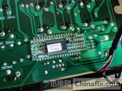

  六、主控损坏:换主控芯片
  机械键盘工作在低压、小电流状态下,键盘主控芯片损坏,这是小概率事件。而最为常见的是玩家在拆装按键进行DIY时,烙铁没有接地,也没有拔下插头进行焊接,在这种情况下,静电和烙铁的市电感应电流就可能超越主控芯片的耐压,从而造成芯片被击穿。
  解决办法:
  提醒给机械键盘换轴的玩家,焊接时,要注意烙铁通断和接地问题!而维修的话,直接更换芯片就可以了。

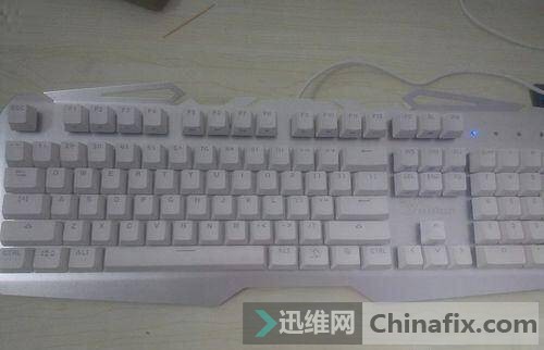

  机械键盘的日常清理与维护:

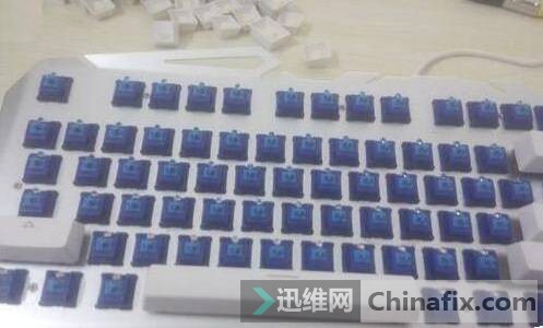

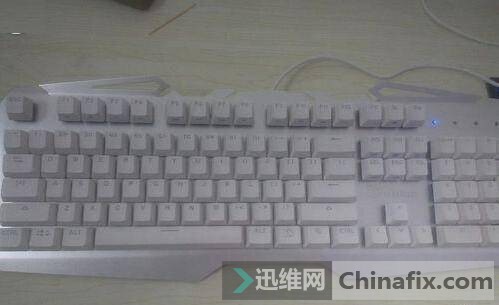

  1、首先大家先拍一张完整的键盘图。在拔掉所有的键帽的时候可能会有一些记不住,这样就可以防止了键盘在安装回去的时候出错。
机械键盘 图8
  2、我们先用拔键器一个一个的将键帽拔出来,然后用毛刷清理缝隙中的灰尘,再用干净的毛巾擦拭键盘的缝隙。建议毛巾8分干,稍微有点水分!注意不要用百分之百的湿毛巾擦拭,因为机械键盘怕水。
机械键盘 图9
  3、擦拭完成就可以对照自己拍的图片一个一个的安装回去即可。
机械键盘 图10
