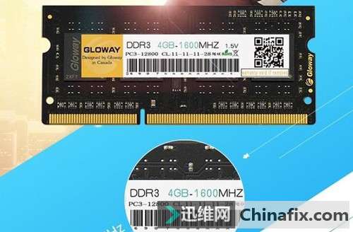

  笔记本内存的标签上都会有一组“PC3-XXXXX”或“PC3L-XXXXX”的参数,其中PC3就代表该内存为标准版的DDR3,工作电压为1.5V;而PC3L则意味着该内存为低压版的DDR3L,工作电压为1.35V(还有1.28V之说)。

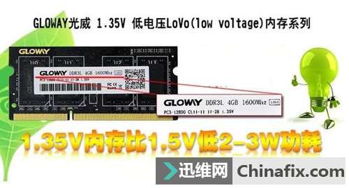

  DDR3L全称“DDR3 Low Voltage”(低电压版DDR3),DDR3和DDR3L也就是在电压规格上不一样,DDR3是标准电压1.5V,而DDR3L是低电压1.35V,DDR3L是JEDEC固态技术协会向社会免费公开了低电压版内存标准规范“JEDEC DDR3L”,将运行电压从标准版DDR3的1.5V进一步降低到了1.35V,并保持功能上的全面兼容。
  在同等性能和负载下相比标准版DDR3功耗可降低15%或者更多,而相比于1.8V DDR2更是可以节能40%,举个例子,也就是说一根4G DDR3L 1600笔记本内存要比DDR3节省2W功耗,如果组成双通道就节省4W。

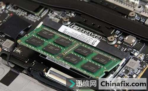

  所以笔记本用户在升级本条时要看清说明,有的笔记本只支持低压内存,换句话来说低压内存也就是为笔记本等这样对于体积和续航有一定要求的设备设计的,所以购买内存时千万要注意,不要不小心购买了PC的标压内存,笔记本上却不能用,造成了经济上的损失。

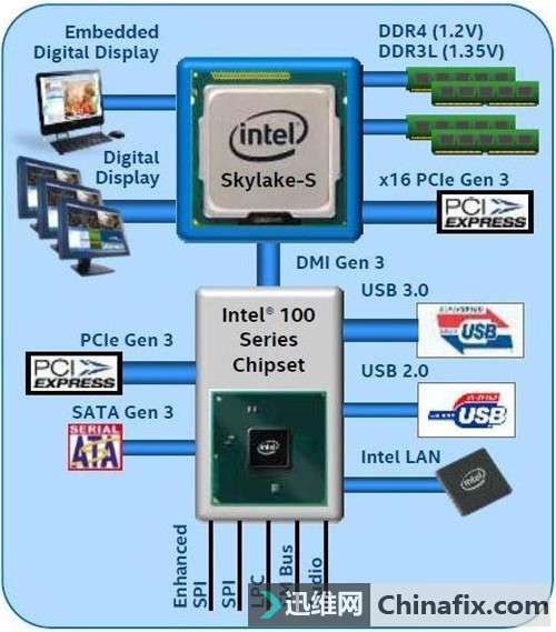

  但需要注意的,DDR3L内存普遍从单条4GB容量起步,甚至还有单条8GB的版本。但是,包括Calpella平台在内的老款笔记本(芯片组为HM55、GM45/PM45或更老),也就是2011年之前的机器最高仅支持单条4GB内存。还有就是最新发布的Skylake-S仅支持DDR4以及DDR3L两种内存,不支持DDR3内存了。大家在购买时需要了解自己的电脑平台之后在进行选择购买。
