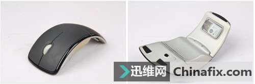

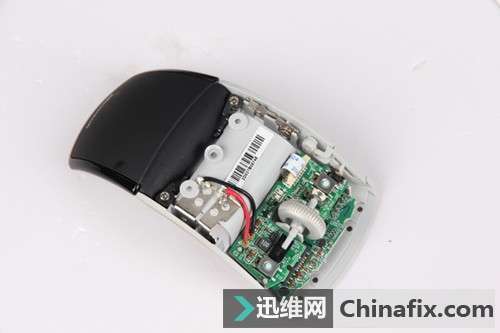

  本期外设栏目,为大家带来的是微软Arc鼠标更换滚轮编码器的教程,该鼠标为网友5年前所购买,虽然购买时间较长,但由于专为配合笔记本电脑使用,所以实际使用时间并不算长。近日使用时,发现鼠标滚轮无法正常使用,滚动时页面出现上下乱跳现象。
滚轮出现故障的微软Arc无线鼠标

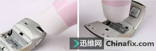

使用电吹风对微软Arc无线鼠标脚垫及电池仓内的标签进行加热

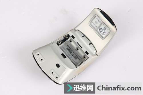

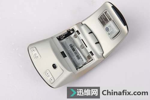

  经过分析,应该是鼠标滚轮编码器出现了老化问题,网友购买好合适的编码器后,将鼠标快递到迅维快修尝试维修。微软Arc无线鼠标固定螺丝隐藏在前脚垫下方和电池仓内的标签下方,使用电吹风对脚垫进行加热后,以尽可以低的角度将其取下。产品标签粘贴的位置呈弧型,需要借助工具才能将其揭开。
  将微软Arc无线鼠标前脚垫取下后,再将电池仓内的产品标签揭开,就可以看到固定鼠标上盖的7颗螺丝。对于一款无线鼠标来说,数量如此之多的固定螺丝非常少见。
微软Arc无线鼠标使用7颗螺丝固定

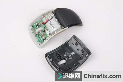

7颗螺丝全部卸下后 就可以将微软Arc无线鼠标上盖取下
  微软Arc无线鼠标每个脚垫下都有两颗平头十字螺丝固定,电池横向排列着三颗固定螺丝,正中间一颗为特殊的内六角螺丝,需要使用特殊改锥才能将其拆下。螺丝全部卸下后,就可以微软Arc无线鼠标上盖取下。

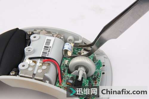

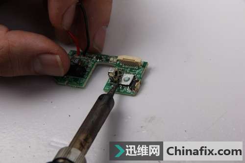

使用镊子挑开微软Arc无线鼠标上层电路板上的排线卡扣
用电烙铁将电线从电极上焊下

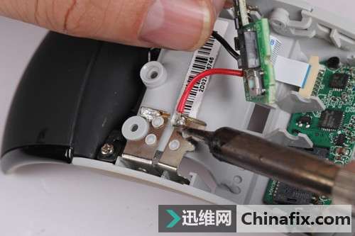

  上盖取下后,就可以看到微软Arc无线鼠标内部全貌。想要取下鼠标滚轮编码器,我们需要先将鼠标上层电路板取下,微软Arc无线鼠标上层电路板后部有红黑两根电线,直接焊死在电池仓电极上,使用电烙铁将电极上的焊锡熔化,即可将其取下。

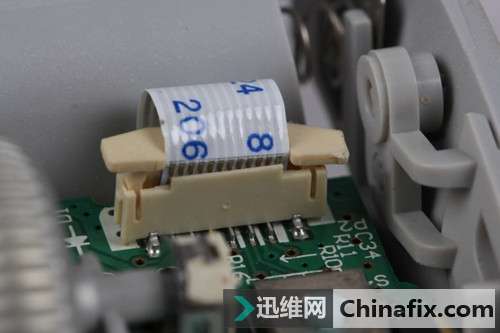

使用镊子挑开上层电路板排线插座卡扣
  微软Arc无线鼠标上下层电路板使用软排线连接,使用镊子挑开可拆卸排线插座卡扣,再用镊子将排线微上拨起,即可将其卸下。微软Arc无线鼠标上层电路板与底盘之间没有使用螺丝固定,电源线和排线卸下后,即可将上层电路板取下。
  将微软Arc无线鼠标上尾电路板取下后,横向抽出鼠标滚轮,即可着手进行滚轮编码器更换操作。

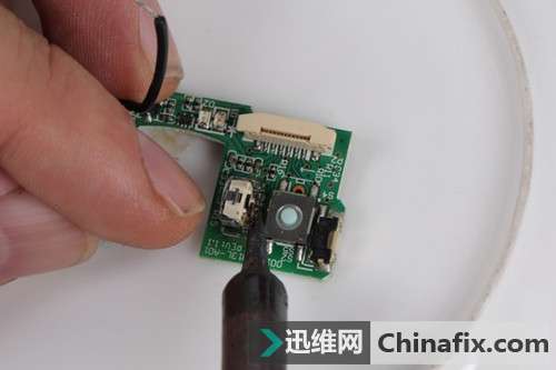

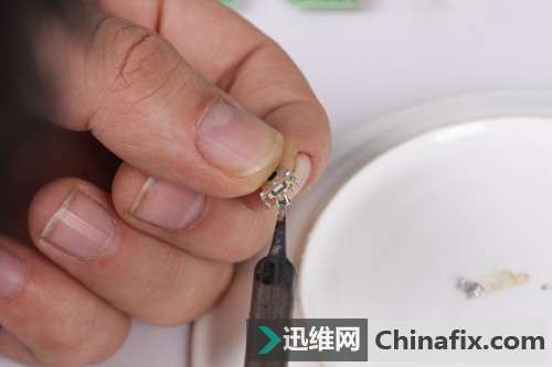

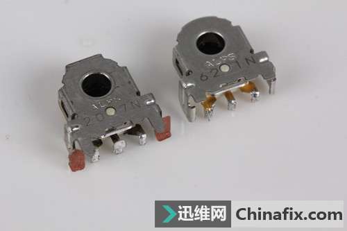

使用电烙铁对微软Arc无线鼠标滚轮编码器上的三个针脚和两个固定脚进行同时加热
同时对三个针脚进行加热 就可以非常容易的将编码器取下
  微软Arc无线鼠标编码器体积极加小巧,加上电路板上的元件众多,操作时必须加倍小心。小编码器所带来的唯一好处,就是可以使用小号尖头烙铁,同时对三个针脚进行加热。全部焊点上的焊锡都熔化后,就可以非常容易的将编码器取下。操作时烙铁温度设置为280℃左右,需要注意 尽量不要让烙铁碰触到其它元件,以免造成不必要的损坏。
准备将新的编码器安装到鼠标上
逐个对编码器针脚进行上锡 以免出现虚焊问题
  将新的编码器包装盒中取出,仔细观察针脚上是否留有污迹,如有需要擦将,必要时可用刀片刮除,如无问题,即可进行上锡操作,用烙铁将熔化的焊锡小心的涂抹在编码器针脚上,保证每个针脚与焊点接触的位置都挂满焊锡,避免焊接时出现虚焊问题。

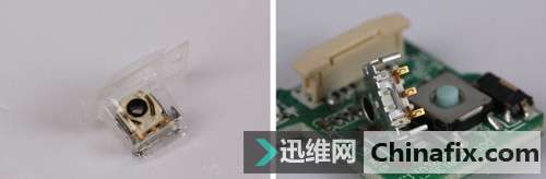

原装编码器(左)相比后配的编码器(右)多了两个固定针脚
将编码器针脚对准焊点后 使用电烙铁对针脚进行加热固定
  将新的编码器安装到电路上时,我们发现了一个问题,相比原配编码器,购买的替换编码器缺少了两个固定针脚,虽然不会对正常造成任何问题,但却会给我们的安装带来一点小麻烦。由于没有固定脚,安装时必须要用手指将编码器针脚与焊点对准后,再使用烙铁进行加热固定。

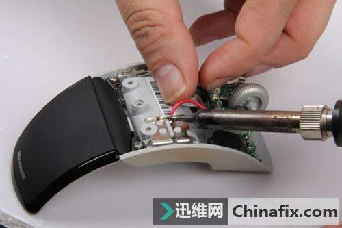

使用电烙铁将电源线焊回鼠标电极上
  首先使用电烙铁将电源线换回焊鼠标电极上,虽然微软非常细心的在电极上做了个过线孔,不过我们不用考虑那么多,只要将电源线牢固的焊接到电极上即可。

  整个安装过程中,最费事的就是上电路板排线的安装。由于插座卡扣较松,使用镊子将排线插入插座时,卡扣常常会随着排线一起落下导致排线无法安装到位。最后不得不使用两根牙签将卡扣固定后,才将排线顺利的插到底部。由于一边干活一边拍照不太方便,没能排线最后安排线的照片。安装全部完毕后不要急着拧上固定螺丝,先测试下鼠标有没有问题,以免万一鼠标出现问题还得再次拆开。

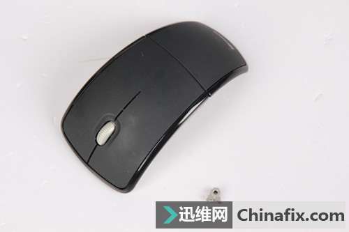

大病痊愈的微软Arc无线鼠标和更换下来的编码器
  确认鼠标按键和滚轮操作全部没有问题后,将鼠标上盖扣好,拧紧固定螺丝,再将脚垫和标签重新加热后贴回原位,整个滚轮编码器更换操作即可宣布大功告成。受到鼠标内部空间限制,微软Arc无线鼠标不得不使用体积超小的贴片式编码器,虽然让鼠标拥有了迷人的曼妙线条,却也使得鼠标滚轮使用寿命大幅缩减,要性能还是要外观,值得用户三思而后行。
