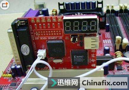

  一、主板检测卡
  主板检测卡一般指主板故障诊断卡,它可以读取主板在上电过程中,BIOS对主板上每一个设备的自检结果,并以代码的形式从诊断卡的数码管中显示出来,方便电脑维修人员快速的从代码中判断主板故障所在。所以,主板故障诊断卡就成了每个维修人员的必备工具。
  诊断卡的作用:根据错误代码判断电脑故障。
  诊断卡什么时侯用?当电脑点不亮,也就是软启动时用。
  不同品牌不同厂商的诊断卡使用方法相同,不过还是建议使用兼容性好,性价比高的诊断卡,这样诊断的正确性比较高。
  现在的诊断卡都是插在PCI槽上,但是不能带电插拔,否则烧坏南桥。不过还有很多新款的诊断卡是插在PCIE插槽上,还有一些是插在LPC专用接口上的。

  二、主板诊断卡的使用方法:
  1、当拿过一个主板后,首先插上一个诊断卡,开机查看主板的工作状态,如果主板通电,诊断卡电源指示灯亮说明主板电源电路没问题,再触发一下复位胶针如果诊断卡复位指示灯闪烁,说明复位电路没问题,以上两点如反之则说明主板有短路现象。
