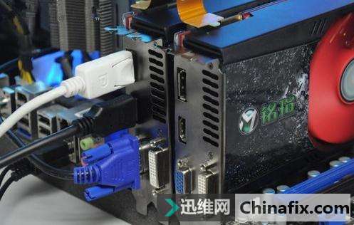

  1、显示器数据线或者接触不良导致
  当显示器出现黄屏故障时,首先重新插拔一下显示器的数据线,看看显示器是否恢复正常,如果正常了说明是由于接触不良造成的。如果还是不行,我们可以用替换法,换一根新的显示器视频线试试,如果问题依旧,请继续以下检查。

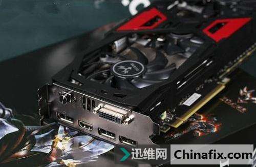

  3、显卡故障
  如果更换了显示器与数据线,在其他主机上测试屏幕一切正常,则说明是电脑主机内部硬件问题,最可能的原因是显卡故障,比如显卡接触不良、显卡金手指灰尘太多、显卡驱动不正常等等。
  先将电脑关机,然后将显卡取出,清理一下灰尘,用橡皮擦拭一下显卡金手指,之后重新将显卡安装回去试试,如果问题解决,则是显卡安装接触不良或者灰尘过多导致;如果问题依旧,则再试试更新显卡驱动,如果问题依旧,那么可能是显卡本身故障。
  显卡本身故障造成电脑屏幕发黄可能性相对遇到比较少,建议拿去检修一下。如果CPU内置核心显卡,可以将独立显卡去掉,将显示器接在主板的VGA接口试试,如果屏幕正常,则基本可以断定是独立显卡本身故障!
