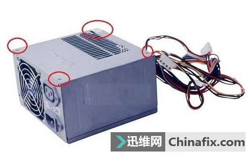

  拆卸电源的时候注意首先要断电,并且把电源与硬件之间的连线全部先断开,然后使用十字螺丝刀,将电源从机箱中拆卸下来。取出电源后,卸下电源表面的四颗固定螺丝,就可以轻松打开电源的上盖。如图:

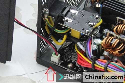

  目前电源风扇多数设计为上吹或者侧吹方式,如果是上吹,则风扇固定在电源上盖中,拆卸的时候,一定要注意,风扇中电源线与内部PCB相连,小心打开盖子后,先将电源线断开,然后取下上盖。如图:
电源风扇坏了怎么换 图3
  注:电源四颗螺丝中的一颗表面上贴有含日期的易碎贴,拆开电源则意味着电源将失去保修服务,因此拆电源前,先了解下电源是否已经过了保修期,如果在保修期,是否想通过售后维修解决。

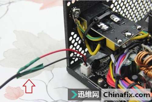

  1、将电源风扇的电源线从PCB电源主板插槽中拔下;
  2、用十字螺丝刀拆下电源风扇的固定螺丝,取下损坏的风扇;

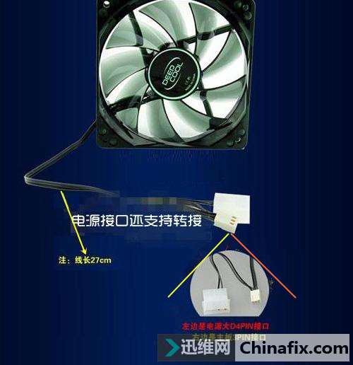

  3、然后将新电源风扇固定在电源中,安装上固定螺丝,再将电源线插入电源内部PCB板的电源插座上,注意不要插反。如果电源风扇电源接口不兼容的还可以自行改造(注意正负极即可)。

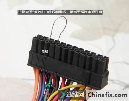

  ①将电源插上交流电;
  ②然后使用一根小铁丝,将电源24Pin接口中的绿线对应接口与黑色对应接口短路连接(相当于电脑开机操作),然后电源风扇正常旋转,则说明风扇更换成功,如果风扇不转,先断开交流电源,然后检查一下风扇电源接口处是不是插反了,一般只要电源没坏,风扇没坏,正常将黑线与绿线端口短路,电源就相当于正常工作,风扇就会正常旋转。
